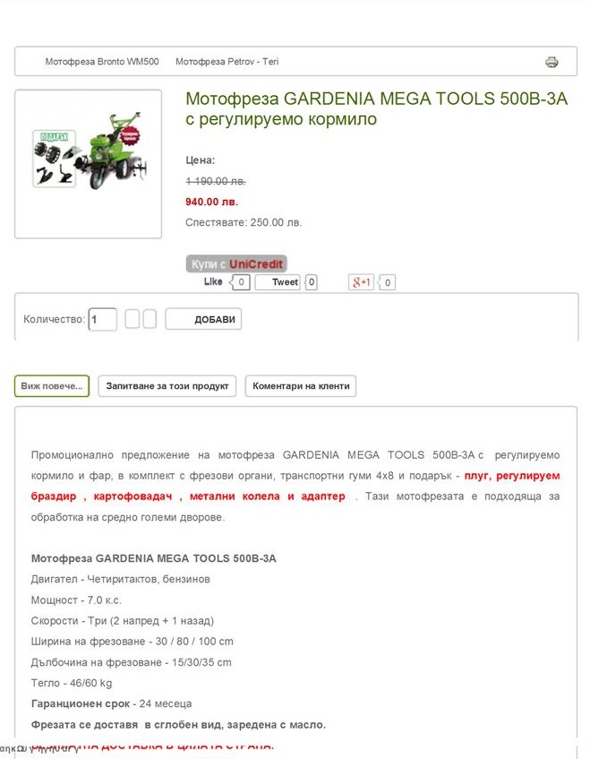

Както са ти казали и другите колеги...всичко е китайско Приятелю!
Идва в контейнери на части,а тук им слагат различни лепенки..
Аз си взех след много чудене и четене една китайка(като тази на Гардения), уж най-доброто от всичкия боклук и за сега се представя добре...
Имам и руски мотоблок,но той просто не може да направи това,за което съм взел фрезата, та ще се допълват...
Питаха те за мястото което ще обработваш,но не каза смяташ ли да го ореш с тази фреза, която макар да пише,че е7 кс,е реално 5,7 кс и 3600 об, което не са нормалните работни обороти, машината работи на доста ниски обороти...
Това не е проблем, а това,че е лека и като гледам тоя редуктор/шаси не ми вдъхва голямо доверие...
Ако имаш бюджет , огледай се за мотоблок, то,че ще е китаец е ясно,но поне да е направен по-солидно..

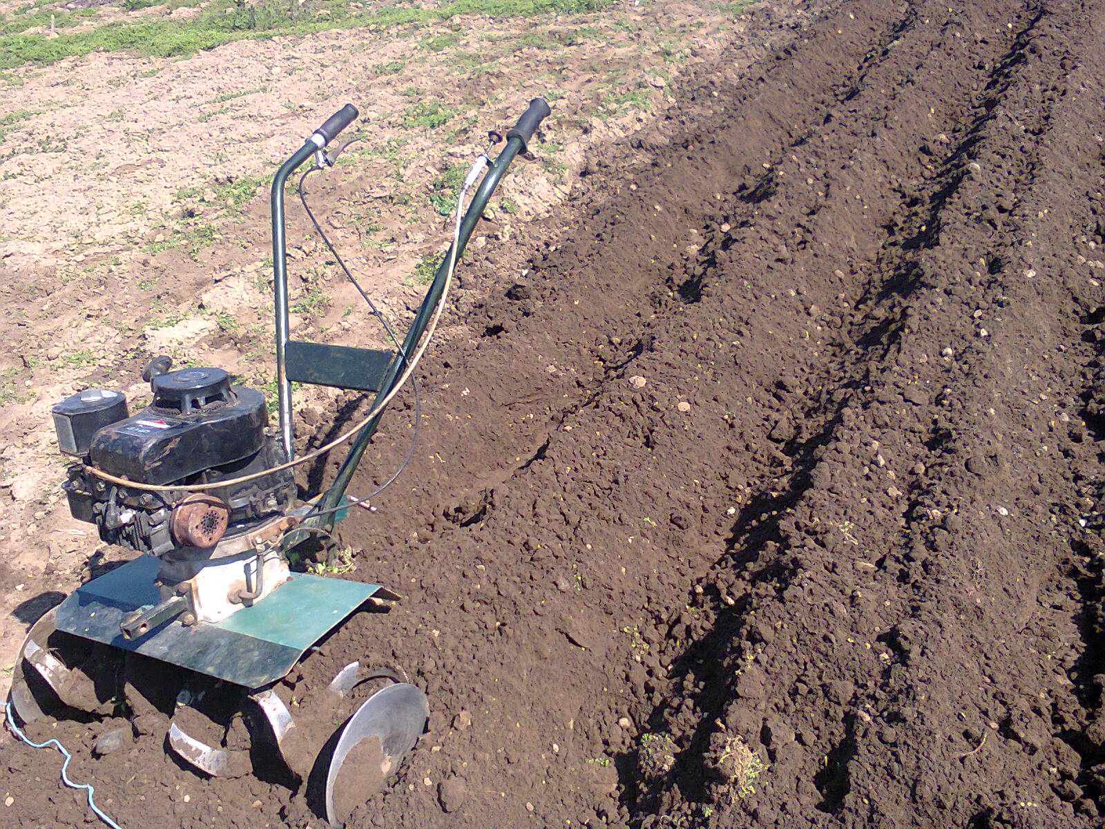

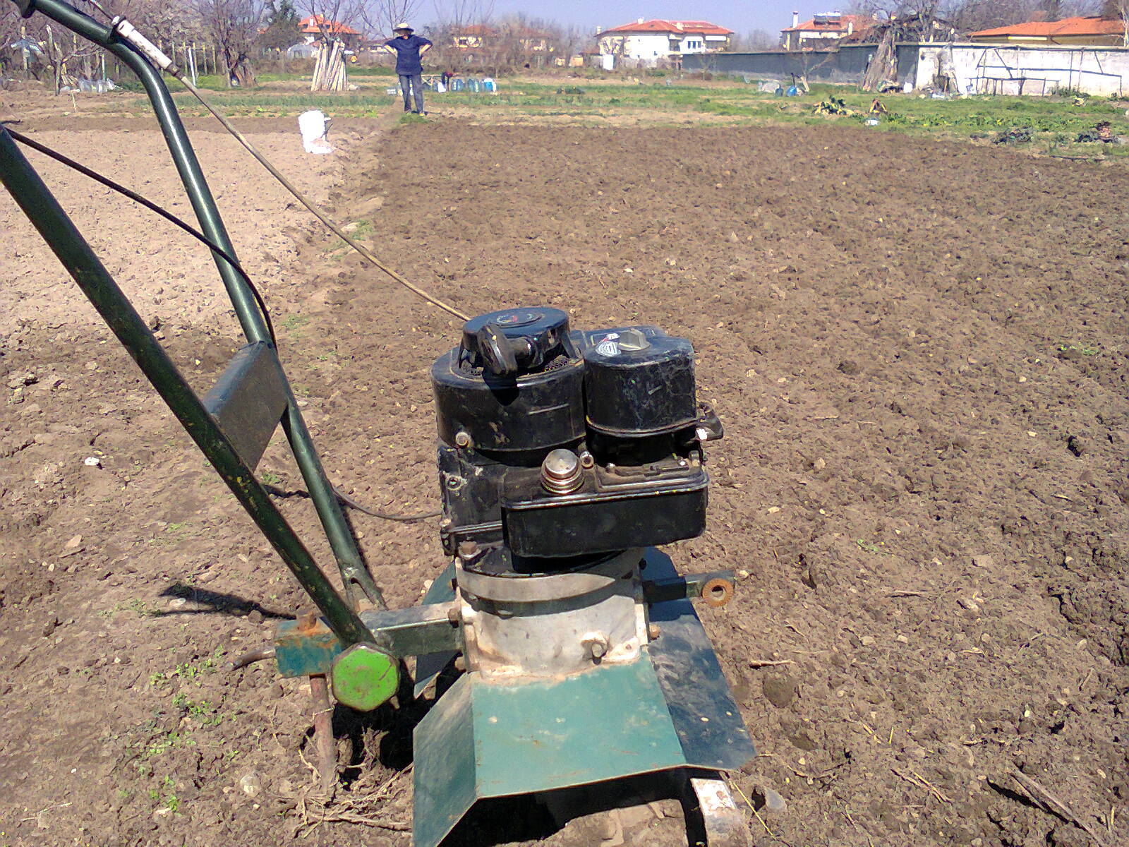

Виж машина от 89-та година.Разширява се до 1,05м.Смяна всяка година на маслото и за толкова години два пъти лагери на редуктора.Мотика ползваме само при поливане.Този двигател на Briggs се води 4 к.с.,но изглежда "стандартите" се менят.Сега сравнимия е 6,5 к.с.
Последна промяна от koveslav на вт мар 25, 2014 11:45 am, променено общо 1 път.
koveslav - майстор
Това е някогашното Русенско производство,с феродов съединител е.Мисля,че сега аналог правят МТД.Обаче новите двигатели 3,5 и 4к.с. май са по-подходящи за паркови косачки отколкото за мотофрези.Гледай да избереш поне 5,5к.с,а още по-добре 6,5.
koveslav - майстор
На мен лично скорости не ми трябват,защото двигател с устойчиви режими на работа тегли добре и при ниски обороти.А задната е нужна за тежките машини или ако искаш транспорт.Тази си я обръщам на място още докато се върти ротора,тя заредена тежи 40кг.Има и метални колела за окопаване и плевене.Гледал съм и два и три декара място с нея,плащам само дълбоката есенна оран.Дълбоко изораване с малогабаритна техника просто не става.Най-изгодна и лека за поддръжка съвременна машина ми се струва PRIZMA-Пловдив.Наистина са производители на всяка част без двигателя.Успех в покупката и в работата колега!
