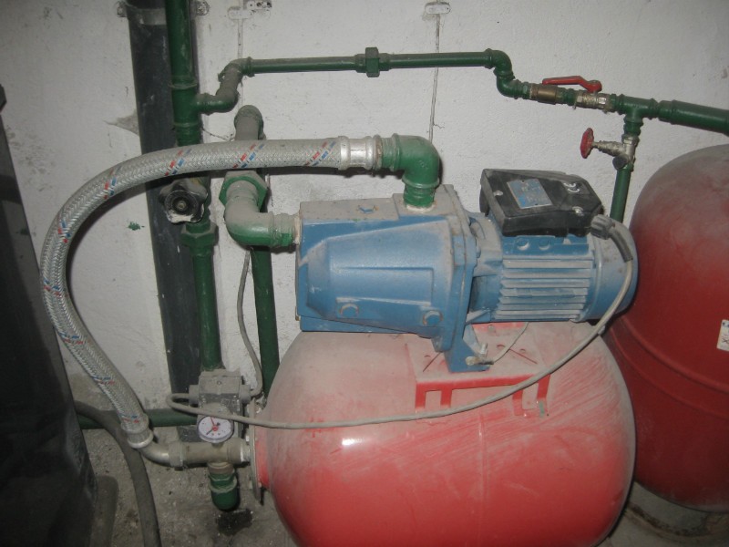

Този хидрофор дали ще ми свърши работа за капковото?
Хидрофора е марка Пентакс с дебит 5-50 л./мин.
Mega - специалист
На вилата имам маркучи от черните за капково и работят страхотно само с гравитачно налягане, което е доста слабо. Цяло лято работеха без проблем.
blanko написа:
Не виждам проблем да не ти свърши работа. Тези 50л/мин са си 3000 л/час.
marmoz - специалист
hidrazin написа:
Аз виждам ако реши да поле всички едноремено за 15 мин. /сумарно/ :lol: :lol: :lol:
Не е точно така. Напояването е добре да е бавно. Така водата от сондажа успява малко да се стопли и да не предизвика
температурен шок. Той има общо 150 дръвчета и асми. При дебит 3000 литра означава по 20 литра за час на дръвче(асма).
Това си е по една голяма кофа вода за поливка от час.
