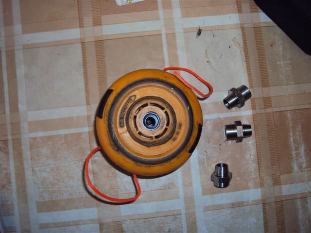

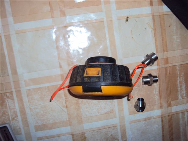

Абе нали съм си Плюшкин (ако това ти говори нещо), запазил съм картона на опаковката и упътването. Глей ся:

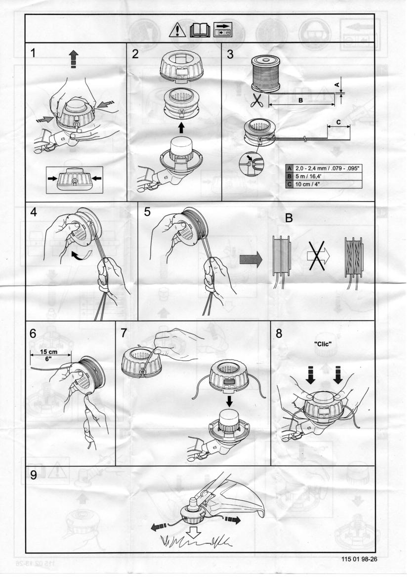

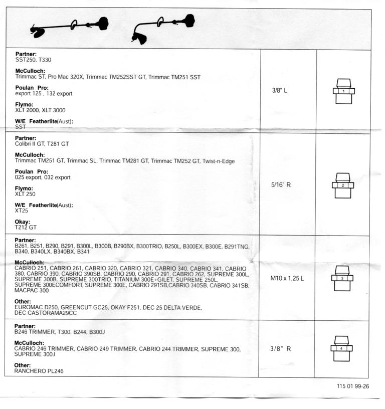

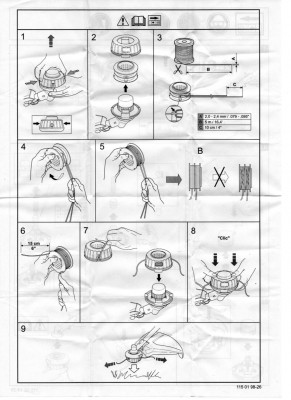

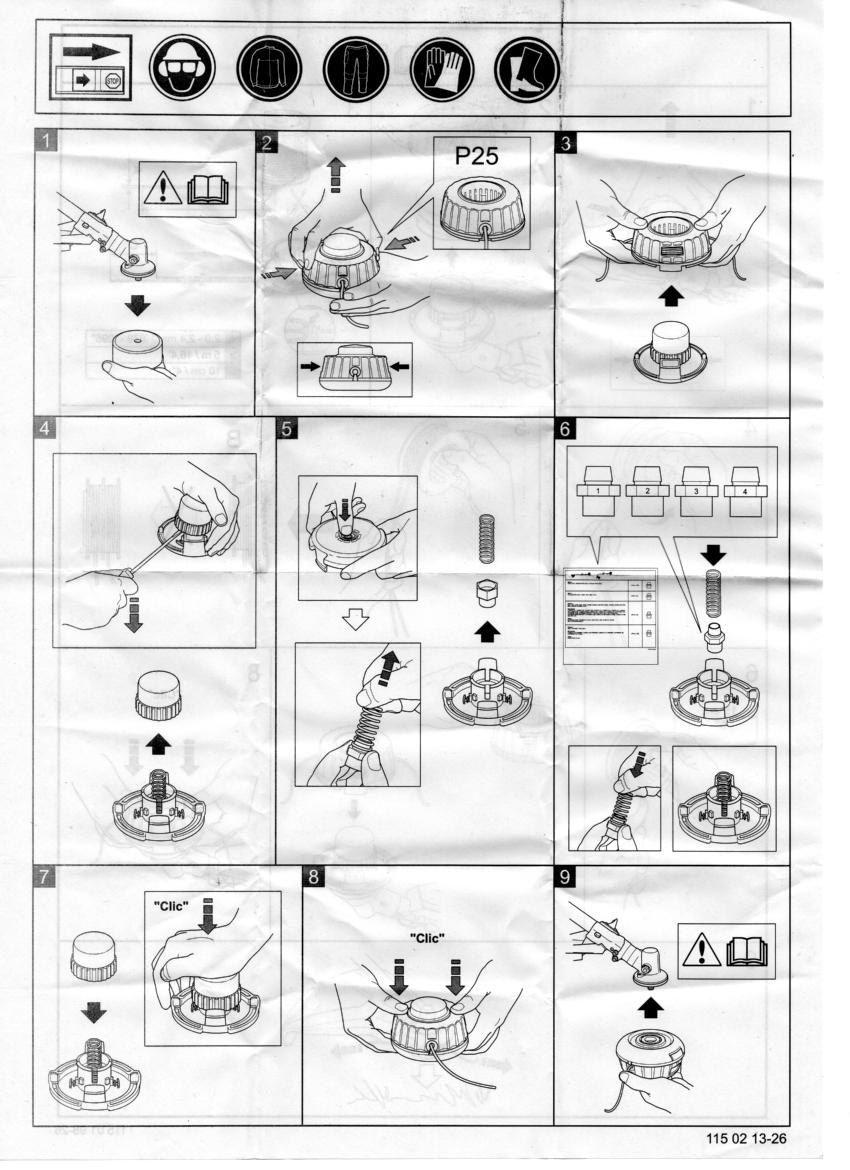

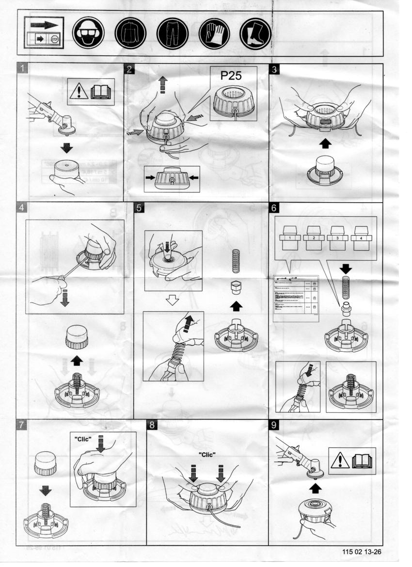

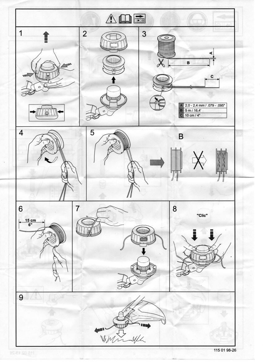

Трите резбови втулки са за разни модели, четвъртата е кат за моя и е монтирана на главата. Ето и останалата част от упътването за навиване на кордата плюс опис на моделите, за които става, макар че моята косачка не я пише там. И грешка, както виждаш, не пише Хускварна България, а Швеция. Е, Великият Китайски народ я е правил, ама от това няма оттърване. Все пак марката си е марка. Ако купуваш, обърни внимание, че пише UNIVERSAL, защото и другите са в такава опаковка и може да се заблудиш и да вземеш не универсална.
Kordova glawa 003.jpg (73.95 KиБ) Видяна 33619 пъти

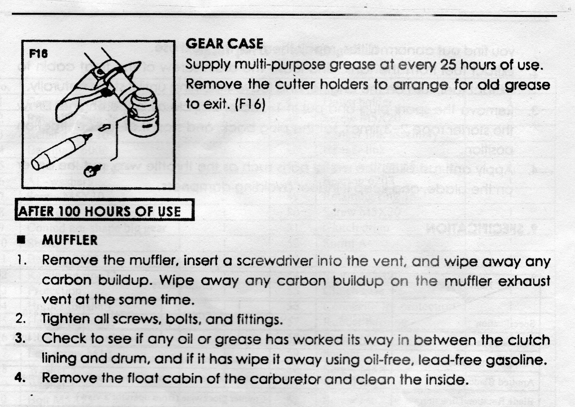

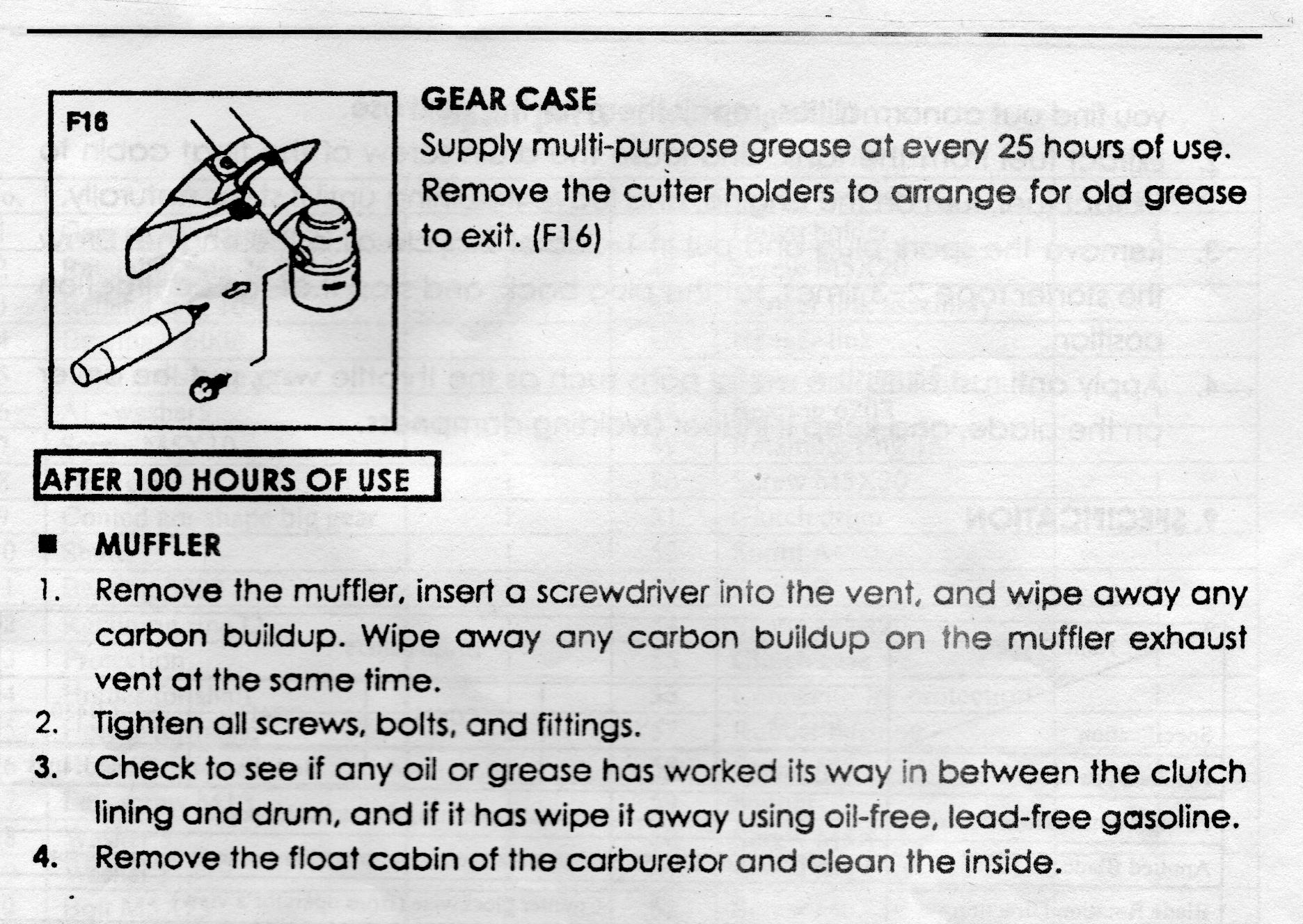

Относно гресирането - тук пише нещо, ама не го разбирам , ако го преведеш, напиши го. Разбрах само, че се гресира на 25 ч.

Gear case - това се отнася за смазване на ъгловата трансмисия: На всеки 25 часа /предполагам имат предвид мото-часа/ смазвайте с мултифункционална грес. /Вмятам - трябва да се смазва с грес за високи обороти/. Отстранете държача на ножа, за да може старата грес да излезе.
Какво са прави на 100 часа:1. Махаш заглушителя и почистваш от нагара /ауспуха също/.
2. Проверяваш/стягаш всички болтчета.
3. Проверяваш за масла/греси попаднали в барабана на центробежния съединител. Забърсваш с обезмаслител. /Това за да не приплъзва съединителя/.
4. Почистваш карбуратора /махаш поплавъка и почистваш вътре/.
Горе-долу това пише.

Не търсете поплавък в карбураторите на машинки с ДВГ, които са пригодени да работят в различни пространствени положения, Моторни резачки, коси и др. Те са оборудвани с карбуратори тип Walbro, който е без поплавък...
http://www.walbro.com/techtips3.aspx
Ролята на полавък в тези карбуратори се изпълнява от една система от мембрана лостове жигльор, които регулират подаването на гориво към основните жигльори в зависимост от картерното налягане и обороти на двигателя.
