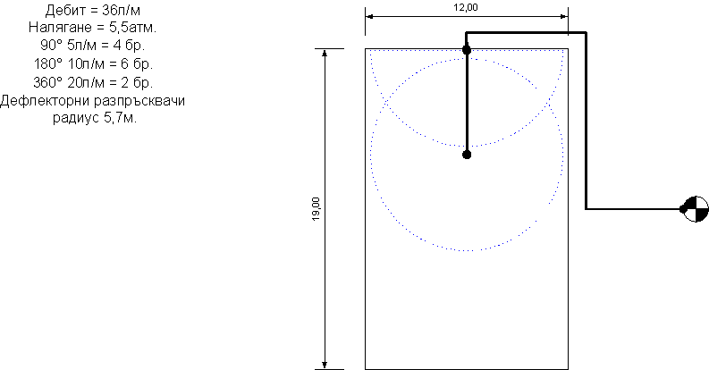

Здравейте, имам питане към хора с опит.
Прочетох няколко ръководства за изграждане на автоматизирана поливна система на водещи производители.
Изготвих скица на поливната система и на пролет мисля да посетя Пловдивският панаир и да закупя нужното.
Конкретно въпроса ми е следният - впредвид размерите на поливната площ какъв тип разпръсквачи да използвам.
Ориентирал съм се към дефлекторни защото са по-евтини доколкото виждам.

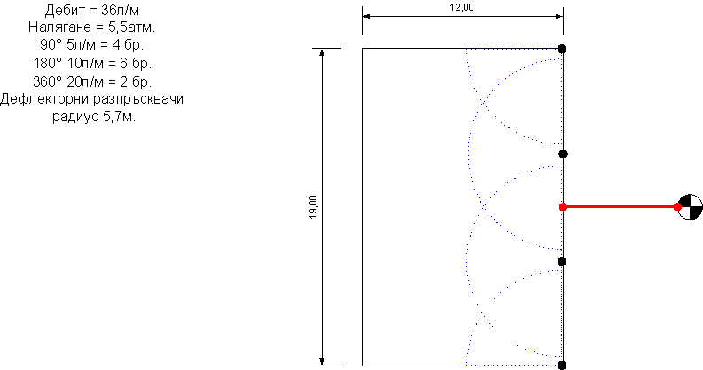

Размера на обекта е 19м. Х 12м. правоъгълник. Прилагам схема с размери, дебит и налягане.
Притеснява ме че не се препокриват на 100% един с друг - тоест едната страна е 12м и мисля да ползвам дефлектовни с радиус 5.5м евентуално до 5,7м.
Ако има дефлекторни на 6м. с прилична цена ще е супер.
Разбира се другият вариант за който се сещам е с роторни на 6м. за идеално покритие но се оскъпява допълнително.
Благодаря предварително за съвета.

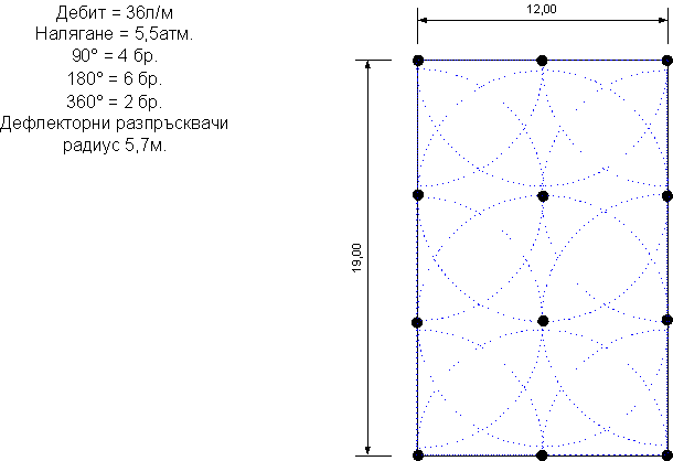

Това на последната схема е горе-долу това, което ти трябва. Какви разпръсквачи точно си избрал за 5,7 метра защото малко
модели покриват това разстояние. Захранването от помпа ли е и каква, защото при този дебит дето си го написал ще трябва
да ги разделиш на три части и да поливаш последователно.
Освен това нещо не ти излизат сметките за припокриване - 3х5,7=17,1 метра, което не е 19 метра. Същото се отнася и за 12-те метра.
Лично аз бих заложил на такива:
http://s40.radikal.ru/i090/1212/9b/1a59b522148a.jpg
Два броя червени с фиксиран ъгъл за средата и останалите десет броя черни с регулируем ъгъл. При тях разхода на вода е малък и
по груби сметки би трябвало да можеш да ги захраниш едновременно. Имат по-висока цена от дефлекторните и малко по-ниска от роторните.
Освен това струите които правят са доста по-устойчиви на вятър за разлика от дефлекторните.
В това се състои и въпросът ми - доколко може да се отклоня от пълно 100% препокриване на разпръсквачите в реални условия.
Мисълта ми беше да ползвам разпръсквачи примерно hunter ps ultra с дюза 17А за радиус 5.7м. само заради цената, въпреки че не се препокриват на 100%.

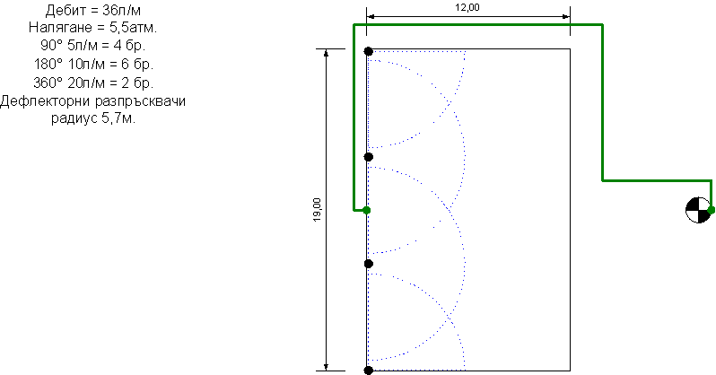

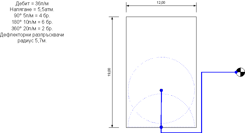

По отношение на скиците които съм качил - всеки кръг отделно и последната е обща схема на разпръсквачите където се вижда че не се препокриват напълно.
За източник на вода ще ползвам потопяема помпа jolly със описаните дебит и налягане. Програматора ще търся да е с управление на помпата така че да я пуска и спира защото не е хидрофорна.

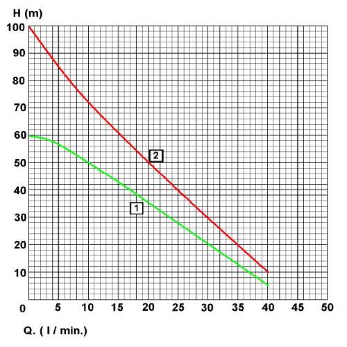

Какво JOLLY - има 100, има и 150. Имай едно на ум че тези данни на помпата не са постоянни а зависят от дебита.
Ако е модел 150 при дебит 35 литра ще имаш едва 2 бара налягане, а ако е модел 100 пак при тези 35 литра отива към 1 бар.
Тези данни на разпръсквачите ги дават при 3 бара налягане. За да поддържаш такова налягане дебита не трябва да превишава
20-22 л/мин за модел 100 и 26-27 л/мин за модел 150. Та затова попитах каква е помпата.
Има и друго - трябва да оставиш някакъв резерв за помпата и да не я караш на 100%. Дори и с тези икономични разпръсквачи
отиваш на към два кръга.
Зеленото е за модел 100, червеното за модел 150.
Все си мисля че беше 100 ама като замерих дебита излиза че е 150 защото ми дава 36л/м при дълбочина 15м в кладенеца.
Дебита замерих като пълних кофа с вода.
Налягането мерих като запуших маркуча (1 цол ) с манометъра.
Предполагам така се взимат начални данни (нямам опит)
След като имаш опит с тези помпи, бих могъл да го реализирам с два кръга евентуално.
hidrazin Вглеждайки се в таблицата която си приложил за помпата - успях да я прочета правилно най-накрая.
При запушен маркуч 6 атмосфери.
При свободно течаща вода с дебит 36л/м налягането би следвало да бъде под 2 атмосфери според графиката.
Ясно, Благодаря за тълкуването.
Точно с тези помпи нямам опит - просто потърсих информация за тези помпи.
Информация се взима от графиката за дебита и налягането на производителя.
Може да си я снемеш и сам ама е играчка. Ако запушиш частично изхода на помпата
примерно с един полуотворен кран и сложиш манометъра ще видиш реално при какъв дебит
какво налягане държи (няма да е 5,5 ако имаш някакъв дебит).
Горе-долу правилно си разчел - при свободно течаща вода даже ще е под 1 атм.
Та ако ползваш такива разпръсквачи ще е на два кръга.
