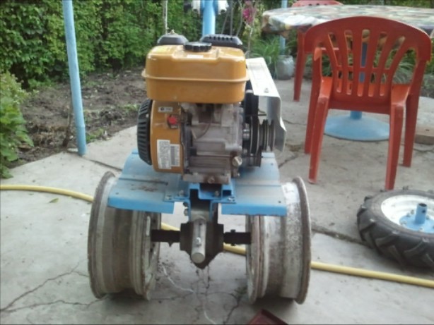

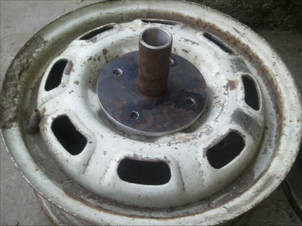

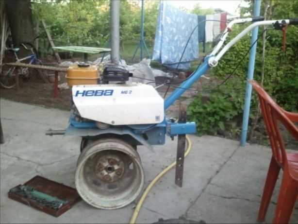

iivanov - майстор
Отдавна имах намерение да се разпиша тук и вече имам с какво.Още миналата година след големия зор с ваденето на картофите се замислих за железни колела за невата.Посещението в магазина ме накара да се разхълцам/180лв/.И вземах нещата в свои/почти/ръце.
дългоочакваните фланци
страничната устойчивост се подобрява значително
меря какви винкели да заваря

:supz: Идеята ти е перфектна, само дай малко повече инфо/колко цола са джантите, ще им заваряваш ли профили за по-добро сцепление и най-вече как се държи фрезата с тях/ :drinkers:
iivanov - майстор
Фланците ми ги прави стругар на приятелски начала.Джантите са 14ки от старото алеко.Сега трябва да намина към вторични за Г образен профил от старите русенски легла.Как ще се държи тепърва ще видим,като ги наваря.Дотук виждам 3 плюса.
1 Повишена странична устойчивост.
2 Повишава се теглото
3 Ще се повиши чувствително транспортната скорост,когато сложа на фланците джанти с гуми и разширителни полуоски/от комплекта на машината/
