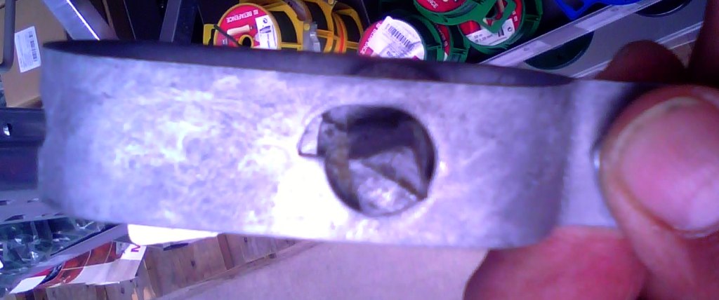

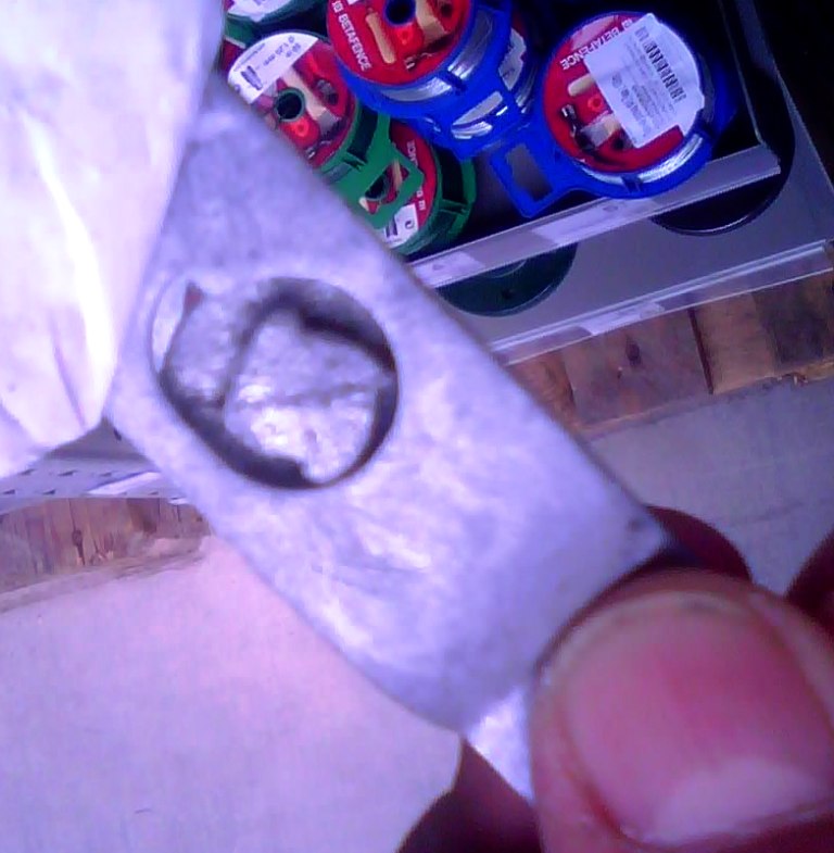

то и аз бих могъл да си направя няколко на работа тъй като се занимавам с железа, но само едно ме мъчи.То добре ще пробия отвор в някой болт и ще направя тази ламаринка дето да държи другия край на тела, НО как аджеба тоя тел дето ще го навивам ще стои така неподвижно без да се развие.Или трябва да имам контра гайка на другия край или да сложа някакъв механизъм като на тресчотка което е почти невъзможно :D:D
velsi - Почетен майстор
Гледам, че отвора, в който ще влезе телта е доста голям. Значи ще остане място. Като приключиш с натягането вкарваш там един пирон с подходяща дебелина и дължина и мисля, че това е достатъчно.
boltik - специалист
Оригинала щрака,като го натягаш,а като навиеш телът отворът се скрива.Освен да направиш дупка за гвоздея отвън.

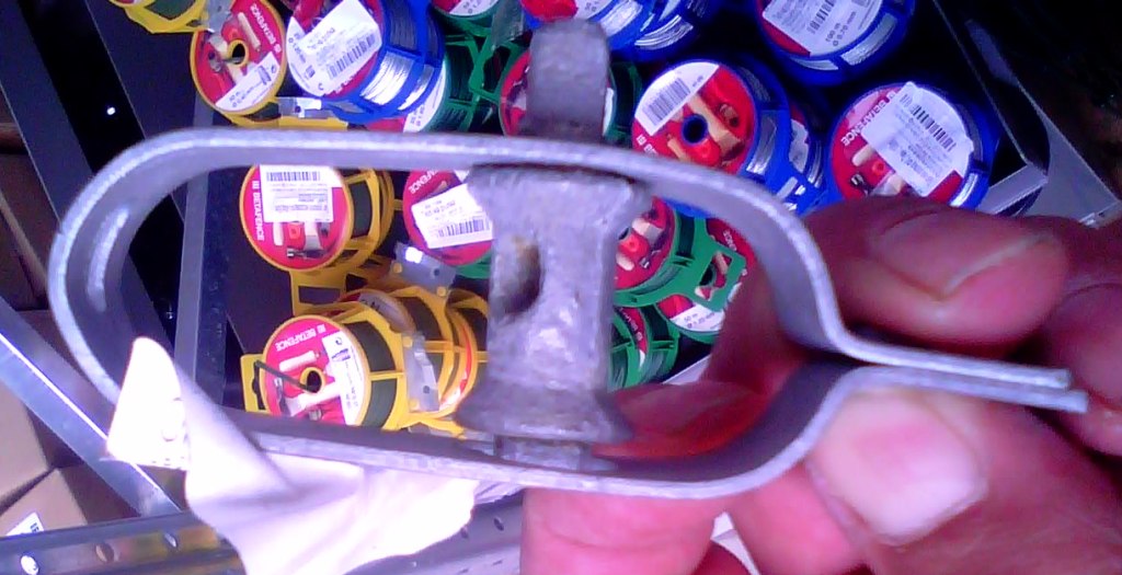

Накара ме да се замисля но от снимките не се вижда добре. За да правят чрез коване оста с тази форма вероятно в двата края има чопове и съответно отвори в планката. За това както казва колегата щтрака като се превърта. А това за гайката си е задължително от другата страна. Само че може би ще се наложи и да сложиш една тънкостенна тръбичка на оста. С размер на разтоянието м/у двете страни. Така че като стягаш с гайката да има къде да стегне. Планките са тънки и няма да има ефект. Малко се усложняват нещата но мисля че не е преодолимо. А иначе за лентовите скоби дето ти писах те са без контра но поради малкия диаметър на огъване и голямото триене както виждаш не се саморазвиват. Трябва да се пробва .
Даже ако си с контра гайка ще можеш доста душмаски да опъваш без да се притесняваш че ще се самозаконтря само от триенето. А и варианта с гвоздея съсвсен не е за пренебрегване. Даже ми идва на идея да се направи допълнителен отвор само за него точно до самата планка. Да се вкара предварително в отвора и острия му край да се закриви на обратно. Дължината да му е такава че когато е по средата да не пречи на превъртането. А като се изтегли и кукичката се закачи за някоя от страните. Така тъкмо няма да изпада и да се губи. Но дали ще си заслужава и няма да е по лесно само с вкарването на един по дълъг в дупката.

Колега оказа се че се продават и у нас тия джиджавки. Днеска бях на откриването на Баумакс в Плевен. Поцинкования модел 1,99 а боядисания 2,50. Имат малко разлика обаче и в качеството. На позинкования оста е лята и не е много добре изпълнена. Намират се в одел градински материали. И за капак ги намерих после и в Практикер само че на цена 3,50. Там пък са при оградни мрежи и тем подобни материали.
Направих им и няколко снимки с телефона на законтрящото устройство. Наистина има оригинална конструкция. Може и да набарах най калпавото от всичките но поне идеята е важна. Не снимах тези боядисаните но са като на предната снимка от китайския сайт.
