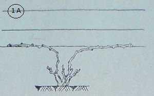

Да споделя какво съм научил от дядо си.
1А-правилно прикрепване.

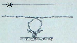

1Б-е грешно.Зашумява се това колело и грозда не го огрява слънцето.

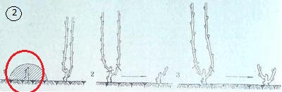

2-новозасадената лиза се отрязва на 2 пъпки или очи там както го наричате.Ако и втората година се подреже на 2 пъпки,коренът се развива по-добре и се отразява в последствие на лозата.

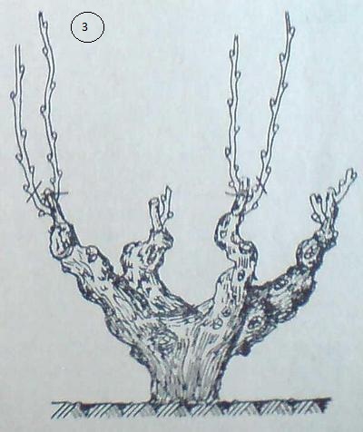

3-Короната се подрязва в зависимост от това колко е силна лозата.От 1-1,1-2 до 1-3.Това означава,че първата режеш на 1 око,втората на 3,третата на 1 и т.н.

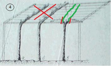

4-Обикновенно на лозата на асмата се оставят два пръта.Ако е силна може и три.Оставят се млади и силни.Старите се отрязват.Тук важи правилото„всеки изкал агнешко и никой не изкал овче„
Това зачекнатото с червено е абсолютна глупост.Този който е писал това го е преписал буквално без да разбира само и само да е интересен.Не си мислете,че някой като напише някоя статия и тя е 100% достоверна.България има друг климат така,че френските и италиански книги не са актуални за нас.Пример:смукинята вирее прекрасно в ю.България и измръзва в срверна.
