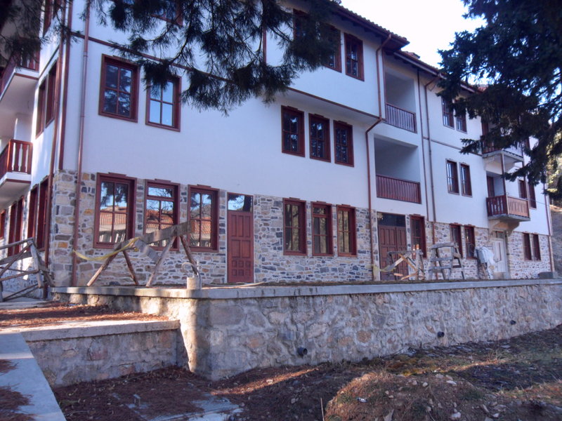

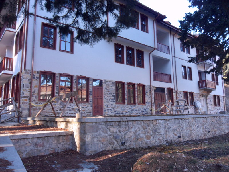

Ами, както и да го смятам ,все нещо ще изпусна или забравя, но може ли повече инфо за ДРЕНАЖ на стената, как се прави точно?
Погледни на снимката трите черни тръбички излизащи от шкарпата. Те преминават през целия зид, като от вътрешната страна на зида са перфорирани. поставени са върху филц и са засипани с такъв, за да не се задръстват дупчиците.

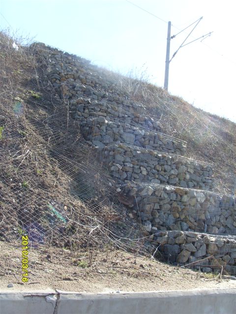

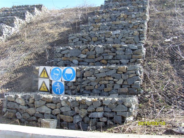

по горе има една идея, но тя според мен е за доста по големи подпирания в които камъните седят в едни клетки казват се габиони.не са много за гледане с тази мрежа от близо обаче..
иначе подпорните стенички се правят лесно, но ако има и помен от свличане е добре да са пресметнати
ето няколко примера
Uploaded with ImageShack.us
онези 'дупки' за отводняване, се правят когато има дренаж пред стената. имаха някакво има но сега го забравих ..
сетиха ме барбакани се казват
