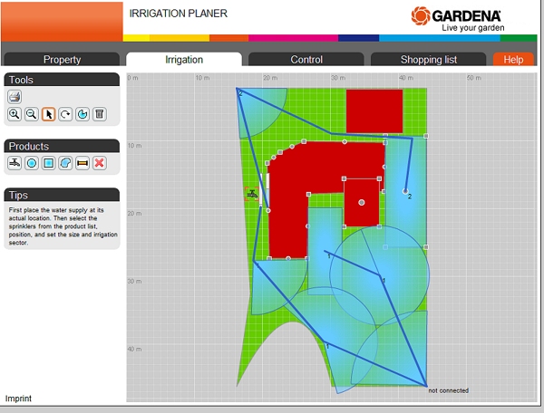

направих напоителната система сама
Браво!
Dessi2026 написа:
оферта за над 7000 лева
Това да не е стадион? Колко квадрата поливаш?
В квадрат 6 на 6 колко разпръсквача и как би ги сложила?
Има ли програматор твоята система?
Датчик за дъжд? Магнит вентили? Разпръсквачите с меки връзки ли са или директно за тръбата?
Питам не заради друго, ами тия 6 300 лв. разлика ми се виждат нереални. То, че всяка фирма взима пари е ясно, но...
Ако човек сам си прави автоматизирана поливна система ще спечели от труда. Повечето фирми имат големи отстъпки от вносителите и продават почти на техни цени.
Според мен си направила нещо любителско, нещо което не съответства на предложението на фирмата. Дано да нямаш проблеми в бъдеще.

Dessi2026 написа:
Съгласна съм, но като че ли не успях да намеря достатъчно упътвания за Rainbird и Hunter и затова реших да се спра на Гардена, които са за любители и съответно по-прости. :roll:
Сложи една скица на поливното покритие (с чупки, ъгли и пр.), дай и от къде и с какъв дебит и налягане е източника за напояване и ще направим схема, ще разпределим разпръсквачи, клапани, шахти, кръгове и всичко. Определи и поливането на дръвчета и храстите, какъв вид ще е (сигурно капково).
Въобще не е сложно.

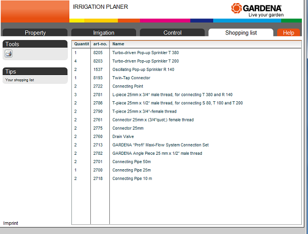

Dessi2026 - специалист
Градинар написа:
Dessi2026 написа:
Браво!
Dessi2026 написа:
Е аз не съм казала, че съм я направила професионално... Просто си свърших работата с желание и се надявам да ми е полезна... Иначе са вероятно към 900 квадрата, ще се опитам след малко да пост-на схемите от gardena.com, само трябва да ги намаля... Изрично не исках програматори и датчици - признавам, че офертата от фирмата беше с тях, но това пак не прави разликата в цената. Те бяха включили копане за 1200-1300 лева - свършихме го с мъжа ми за 1 ден, като и двамата не сме похващали лопати през живота си.
ето това е:
Gardena Planner Irrigation resize.png (195.05 KиБ) Видяна 16255 пъти
Gardena Planner Shopping list resize.png (83.5 KиБ) Видяна 16255 пъти
