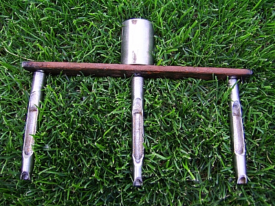

От аерирането с вила няма никакъв резултат.Целта на аерацията е не само да се пробият дупки,но и да се изкара част от сплъстената почва на повърхноста ,затова и шиповете на аериращите машини са кухи и след като се забият в почвата правейки дупките вадят и пръста от дупката.Ако дупчиш с вила или подобен инструмент,ти само допалнително сбиваш и без това сбитата вече почва.
