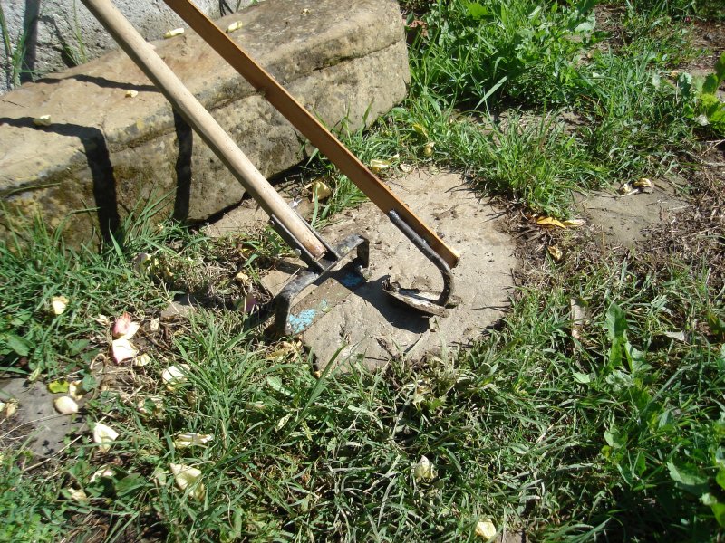

А- стига де , не искам да заварявам ножовката .
Някаква П -образна скоба с по два винта , но винтовете ще ровят в земята... лошо .
За утре трябва да го направя ...

Направих вчера два култиваснимка , сега ги пробвах , ииии
трагедия , не стават за нищо.
Ядосах се и мигом изобретих да изка вила , снимка 1 .
Върши стр. работа :-D
Начи , повтарям , двата мойте , не правете никога това у дома !

emil_v r - майстор
Добър въпрос , как я изкривих....
Лесно , тя от меко желязо :-D

emil_v r - майстор
Нямам снимка сега , в колата е уредът.
Не е това което си мислех, събира пръст със болтовете с които е хвахата ножовката , отстрани носачът не е подострен...
има доста кусури .
Сравнявах и мислих доста , само плугът и ляст. опашка са конкурентни на мотиката , и то при по- големи площи.
Няма да се откажа ,де това ми са първи опити .

докера - специалист
Относно тесачката с ножовка за острие - не "работи" защото е неправилна конструкцията на уреда :wink:
В момента нямам възможност да я снимам , но на село имам такава и рамената за захващане на ножа много наподобяват закривената вила от горните снимки , но без двата средни рога :wink: Ножа върви под лек ъгъл спрямо земята и реже на дълбочина около 2-3см. Така и болтовете не заорават и не пречат .
Върши ми отлична работа :-D
Ако нося фотото , при следващото ми отиване ще я снимам :wink:
