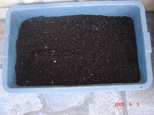

ето снимки от преработен тор от калифорнийските червеи.
бавно става пресяването защото трябва да е поизсъхнала пръста. но за една година съм умножил червеите и съм си произвел тор.

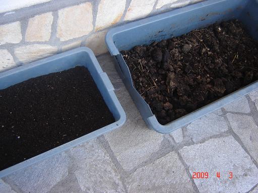

ето това е новото заложено легло за червеите и до него готовия продукт. Сложил съм около 10-12 см. оборска тор и отгоре "поръсих" с червеи. намокрих земята и малките работници започват да правят своето.
Супер е торта, нали. Малко ме притесни голямото корито вдясно, с торта. Нали не е това новото легло? Прекалено е плитко. За да се чувстват добре червеите им трябват 20-30см.
