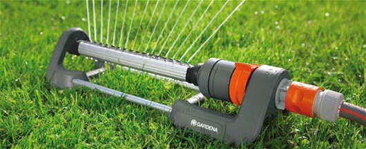

turbocharged написа:
Захранващата тръба 32 мм е предостатъчна....
....Пръскат на около 10-12 метра и изискват дебит поне 0.7 м3/ч и налягане 3 бара на разпръсквач.
Тръбата е предостатъчна но въобще не е ясно дали дебита на кладенеца е достатъчен.
Освен това на него не му е нужен разпръсквач 10-12 метра а само 8 метра - колкото му е късата страна.
При роторите PGP и червена дюза номер 1 (най-малката) радиуса е 8,2 метра и то при 1,7 бара.
Сините дюзи са още по-неподходящи - най-малък радиус 8,8 метра при 1,7 бара.
Евентуално сиви дюзи - номер 5 ще му даде радиус 7,9 метра при 2,5 бара.
Общо взето в дадения случай роторите не са много подходящи.
И къде ги видя тези 0,7 кубика на час? Те са за радиуси над 11-12 метра и големи дюзи.
Мисля че най-добрия избор ще е MP Rotator MP 3000 - MP300090 (синя дюза).
Ето такива:
http://napoqvane.com/Hunter_MP_3000
С 6 броя такива (четири на 90 градуса и два на 180 градуса по средата на дългите страни) ще покрие цялото място.
И при това положение ще му трябва дебит около 1,5 кубика на час при 2,5 бара.
Така ще покрива цялото място едновременно и с нисък разход на вода.

за проба ,сложих два Осцилиращи разпръсквачи от този вид , свързани направо на маркуча и стана чудесно. :partyman:
