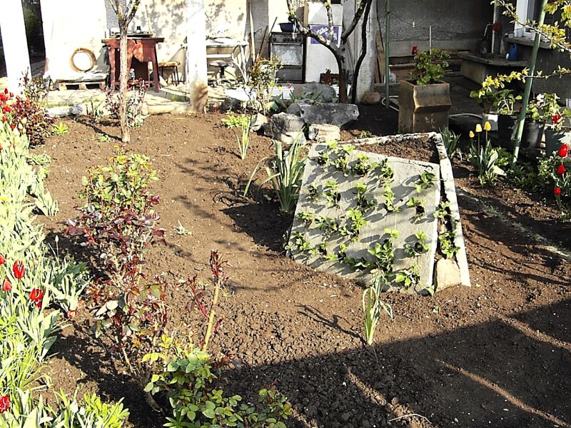

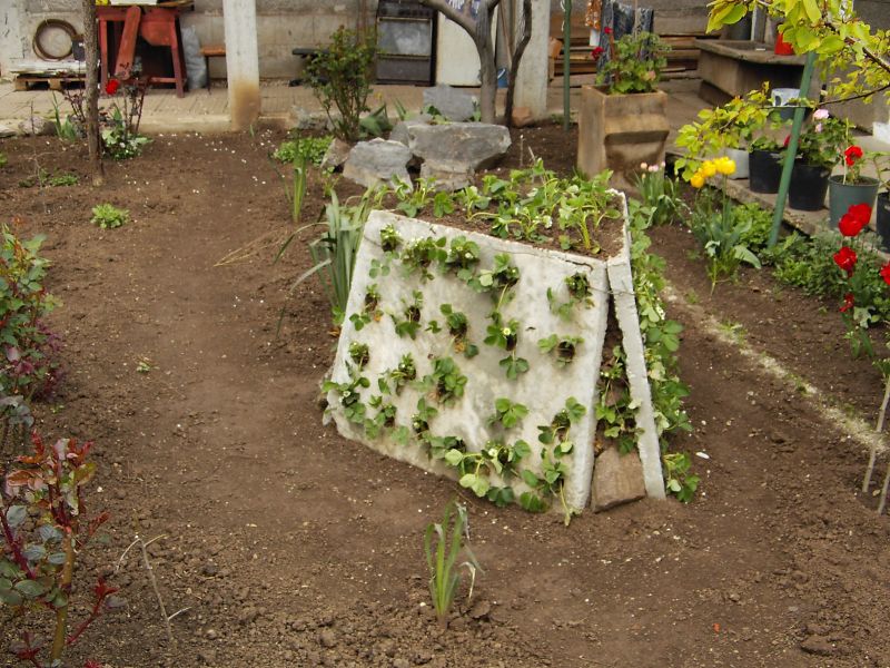

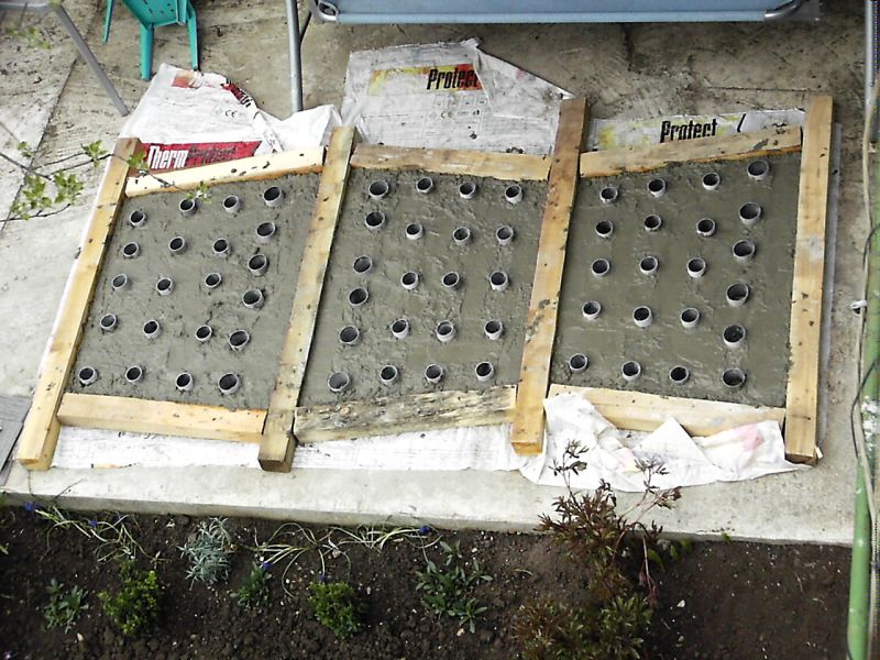

Ето как си направих ягодарник,бързо,лесно,вкусно :-D -и тежко.

Браво много добре изглежда :shock: ако бяха леко трапец маже би нямаше да има отвори в ъглите нали :? или си имал нещо друго предвид :)

ами те са 'леко 'трапец-личи от първата снимка, ама е трябвало може би малко 'по-тежко ' да са трапец :-D . иначе идеята е супер. плододават ли нормално така ягодите?

Така както е отворено отдолу не се ли източва много бързо водата? Как успяваш да ги държиш поляти всичките?

Така,едно по едно.Не съм го мислил дали ще имат или нямат отвори отстрани,просто ги заложих без изчисления- 90/110,и при залагането ми се видяха бая прави та ги разкрачих малко,и тогава изчислих :? че разликата трябва да е не 20см.а около 50/60 за да се получи добър наклон(според мен).За плододаването си требе торене,и аз станах на години,станах дедо,и сега си търся и аз нещо по младо да ме натори, та да ми тръгне пак косата,та така,като дойде сезона ще видим колко ще берем :-D ,а за напояването,пълнежа е от камъни,само по края на около 10-15см.има земя,та ги поливам с маркуча :roll: .
