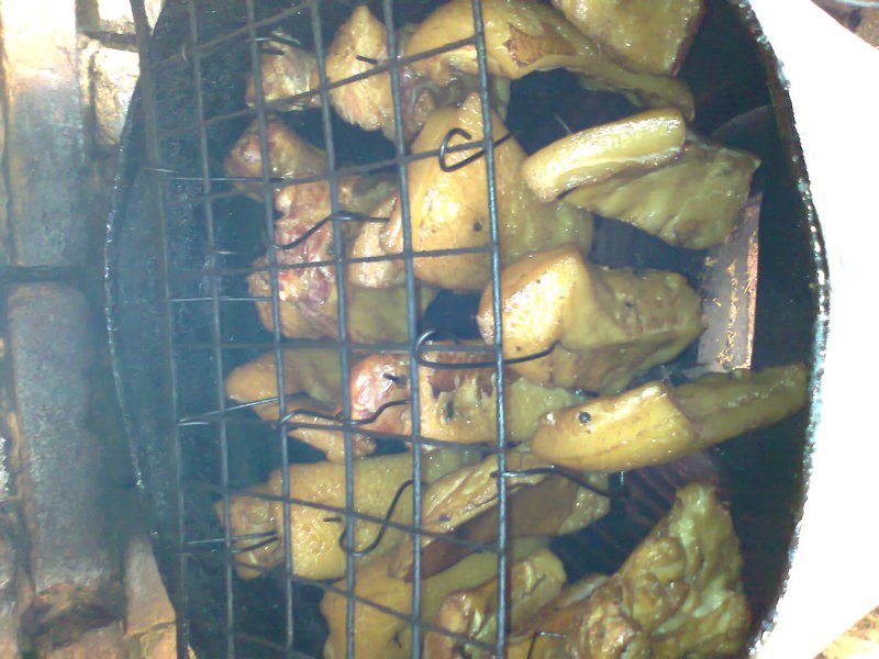

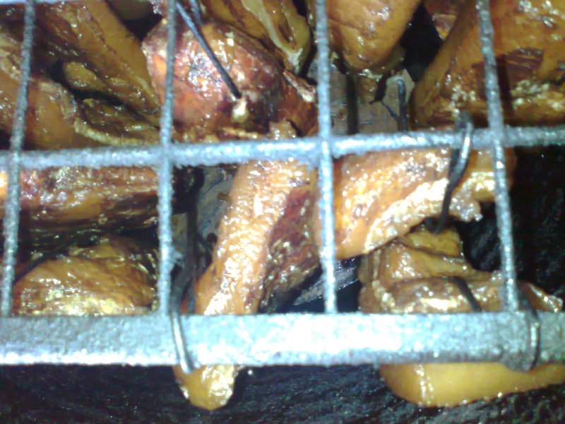

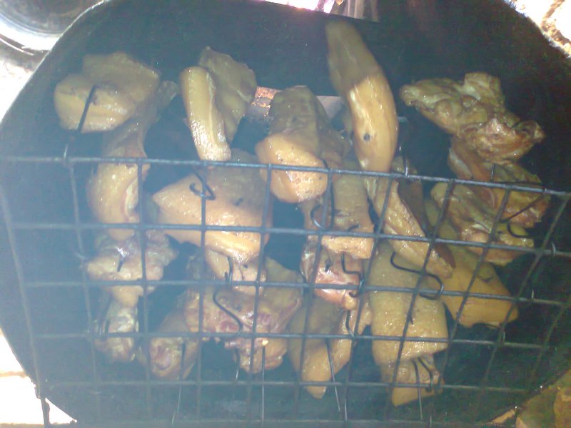

Точно това е пушени ребарца,месо и сланинка.видях,че има интерес по темата и понеже се занимавам от няколко години с този занаят ,реших и аз да покажа нещо.

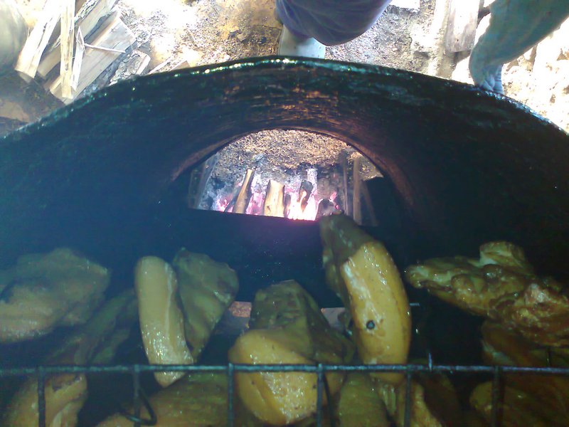

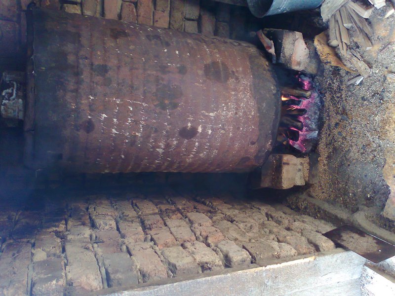

Здравей Стиви,извинявам се за закъснението с отговора,но какво да се прави -задачи.Та към отговора-приблизително 5 кг.сланина я нарязвам на парчета колкото човешка длан и я нареждам във съд,обикновенно във кофа.Приготвям саламура- на 5 литра вода добавям 2 чаени чаши сол,10 зърна черен пипер,2-3 листа дафинов лист.това е за клиенти,а за лични нужди подправки по вкус.Възварявам така приготвената саламура,и след като изстине заливам парчетата сланина.Всеки ден сланината се прехвърля във друг съд заедно със саламурата в продължение на 10 дни,след което се изплаква и се оставя на проветриво място за 24 часа да се отцеди.Опушва се в продължение на 3-4 часа,докато придобие шоколадов вид.За температурата не мога да ти кажа на колко градуса е ,тъй като не съм я мерил.Аз я опушвам във варел 150 литров без дана,като го поставям върху садяк и откъм долният край на варел поставям ламарина около 15 см. широка да предпазва от капещата мазнина.Горният край на варела е затапен със неплатен капак от ламарина за да може да излиза димат.Поддържам огъня и от време на време бъркам вътре във варела със рака,и щом не мога да си задържам ръката от топлината вътре,хвърлям мокра трина,за да понамаля силата на огъня.Вече имам достатъчно опит и не проверявам с рака а само визуално контролирам процеса.Надявам се че съм помогнал,ако има въпроси ще се постарая да помогна.
