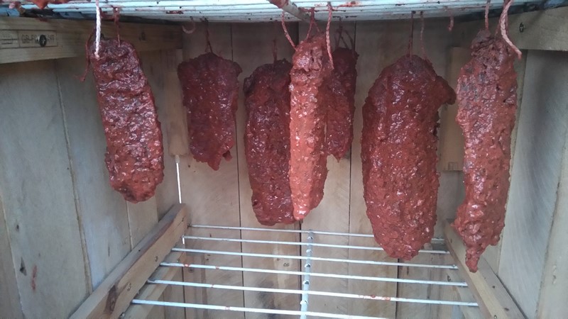

Мерси за бързия и точен отговор. Ето вече ги обмазах и закачих за сушене. За мазилото използвах около 100 гр. червено вино, около 100 гр бяло вино, две с.л червен пипер + една пушен червен пипер, чубрика, риган, джоджен, босилек и три четири скилидки пресован чесън, малко сол, лимонов сок, като всичко това омесих на каша и оставих да престои една вечер. Днес потопих и намазах обилно филенцата и ги обесих.
