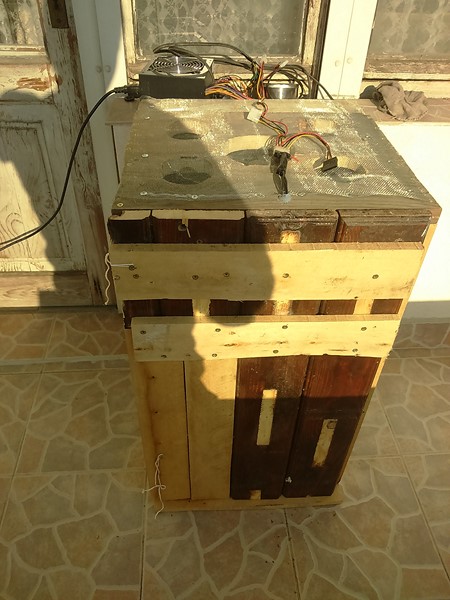

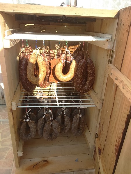

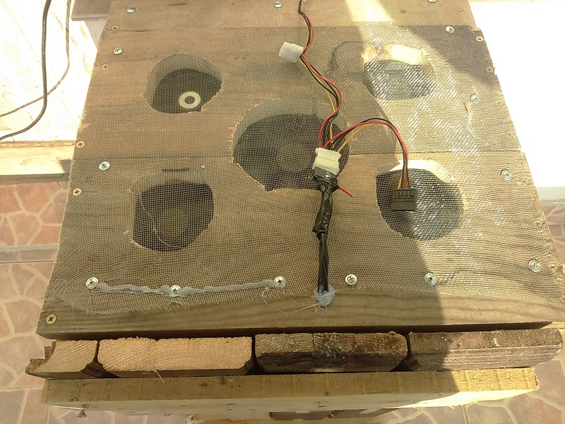

Ето и нещо сътворено от мен. За направата отидоха няколко стари дъски и вентилатори от компютър.
DSC_3019 (Copy).JPG Резултата.
