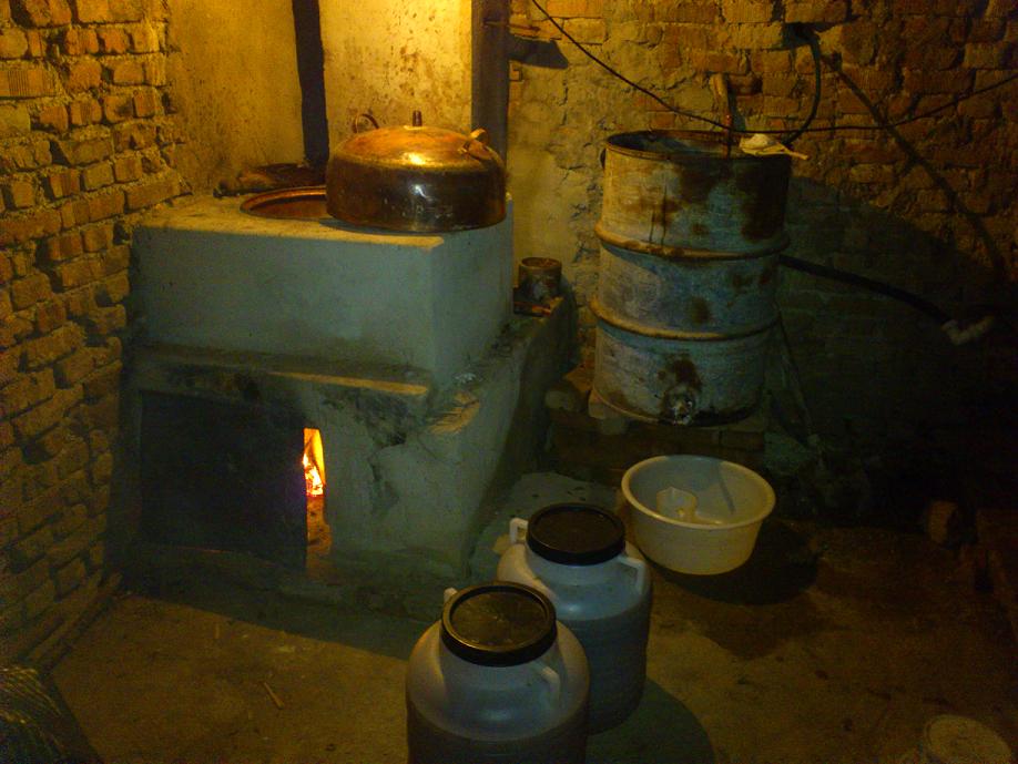

Щом е нов казана трябвало е веднъж да превариш вода- мое мнение. Освен да направиш една преварка на виолетката :?
iivanov написа:
:? ... първите две туби станаха лилави....
Ами честито. Сварил си отрова. Една от причините може да е че не си измил казана, лулата и охладителя с оцет и после вода ако не си го ползвал известно време. Другата причина която е по-вероятна - наличието на етиламин в материала. При разлагането си той отделя амоняк. Амонякът пък реагира с медта и се получават сложни медно-амонячни съединения обикновено сини на цвят. Трудно ще се отървеш от тях ама все пак пробвай с преварка. Такава ракия не е годна за пиене. Медните съединения са отровни.

iivanov написа:
:? Пичове, варих ракия и първите две туби станаха лилави.Възможно ли е да е от това, че казана е почти нов.И кво да я правя тая лилавата?
Няма значение че е нов трябваше добре да го измиеш преди да вариш и
най-вече лулата.Почистваш добре и след преварка ще се оправи не е страшно.
Получава се от окис като не се ползва. :wink:
iivanov - майстор
Технологията за направата на материала е една и съща и досега съм нямал проблем.А казана е колона монтирана преди около месец.През това време едва ли са варили повече от 5-6 пъти, щот казана е голям и рядко по нашия край вадят толкова плодов материал. Странното е , че при прибирането ракията си беше безцветна и се оцвети след около ден.След около седмица отворих капачката на едната туба и на другая ден ракията пак беше безцветна.Повторих и с другата туба-същия резултат.
Тези медни съединения, за които говоришдали ще мога да ги изкарам при още една дестилация? :?
PS Слагах сода.

iva6ki - специалист
Ако е от окис се вижда още като тече и с количеството изсветлява,
при теб щом е после кой знае какви химични съединения си изкарал :rolleyes: :rolleyes:
Няма такъв филм. Медния окис е черен или кафяво-черен и е неразтворим във вода. Виж обаче с амоняка си прави медно амонячен комплекс с хубав син цвят. Интересното при колегата е че синият цвят се е появил по-късно. :?
