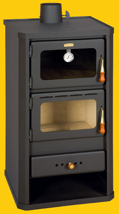

Някой знае ли къде в Стара Загора се продават е те такива термометри?Ходих на две-три места, но не намерих, пък и нямам си на представа къде да търся. :?
Адаш, потърси в "Новотехпром". Имат голяма изложбена зала на хладилна техника, продаваха и разни термометри.
Успех! :supz:

Сега идвам от ,,Новотехпром"-нямааа :x .Изложбата е преди всичко за хладилна и климатична техника и термометрите им са макс. до100-на градуса.А на мен ми трябва поне до 200 :?

Значи, имам рецепти извадени от руски сайтове.При повечето от тях пушенето започва на 90-100 градуса първите 20 мин. и после на 60-65/това е по спомен,не ми се рови пак/.А щом руснаците казват така, значи е така :-D А аз се презапасявам в градусите ама и до 150 да е пак ще ми върши работа....май ще краднем термометъра от печката на село :-D :-D

От някоя стара печка извади термостата и глим ламбичката .............монтаж направи си сам.После намери темометър до 200градуса и си разграфи копчето на термостата.Но това в краен случай.защото ако ти светне глимката на 150градуса трябвада се подържа тази температура постоянно .
stiv1961 - майстор
Румба, много сложно бе баце :? Аз използвам газовата пиростия за опушването.На село имам печка с фурна и във фурната виси един термометър.Жената много рядко готви в тая фурна.Та мисля да го присвоя и да го коплирам в капака на пушилнята.Достатъчно е само в началото да наглася силата на газта и да докарам до нужната температура и после докато си пия винцето ще хвърлям по един поглед на ,,часовника".Е, в началото булята ще мърмори малко ама че си траем :-D Е, те за тоя термометър става дума:
