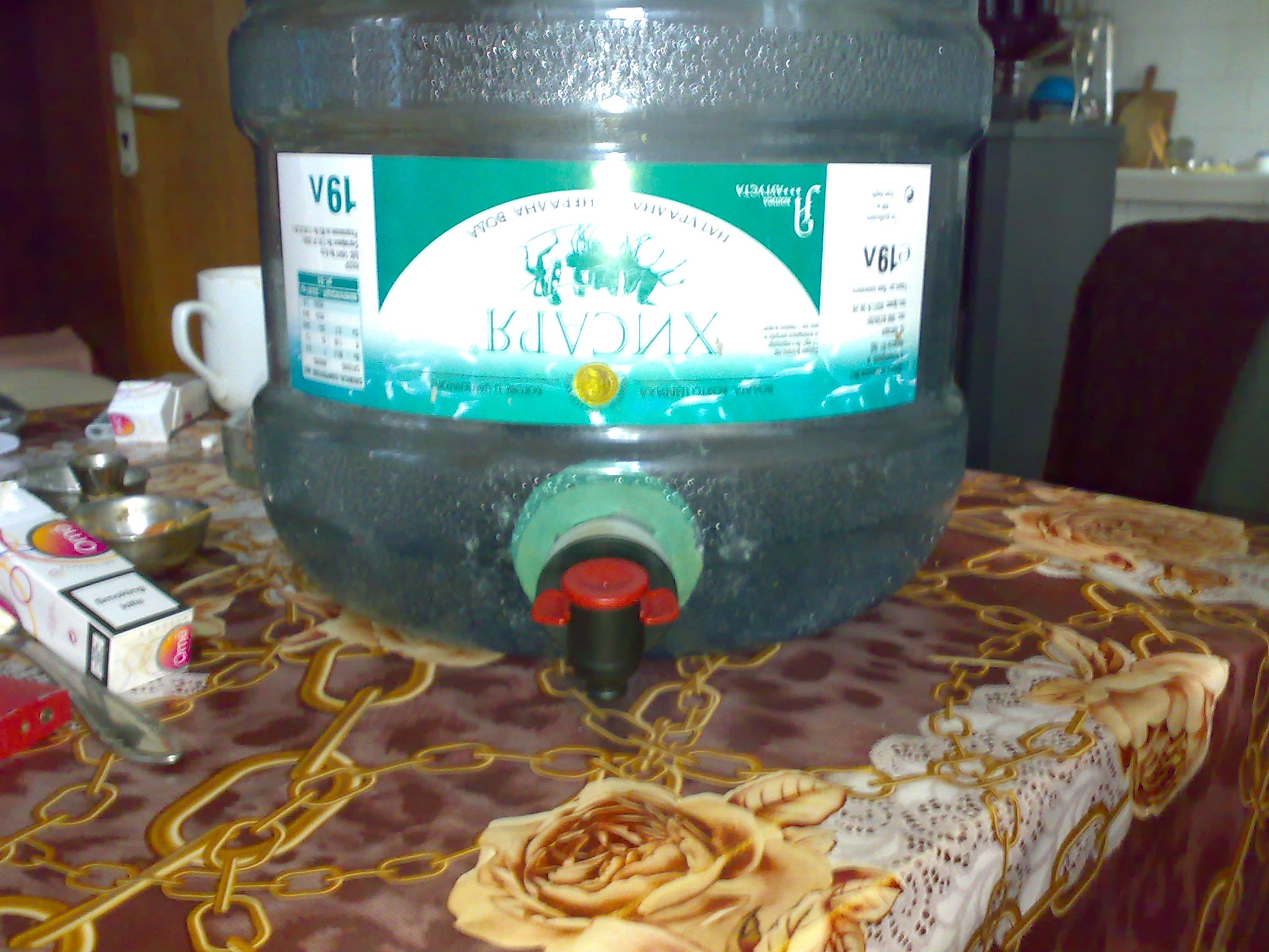

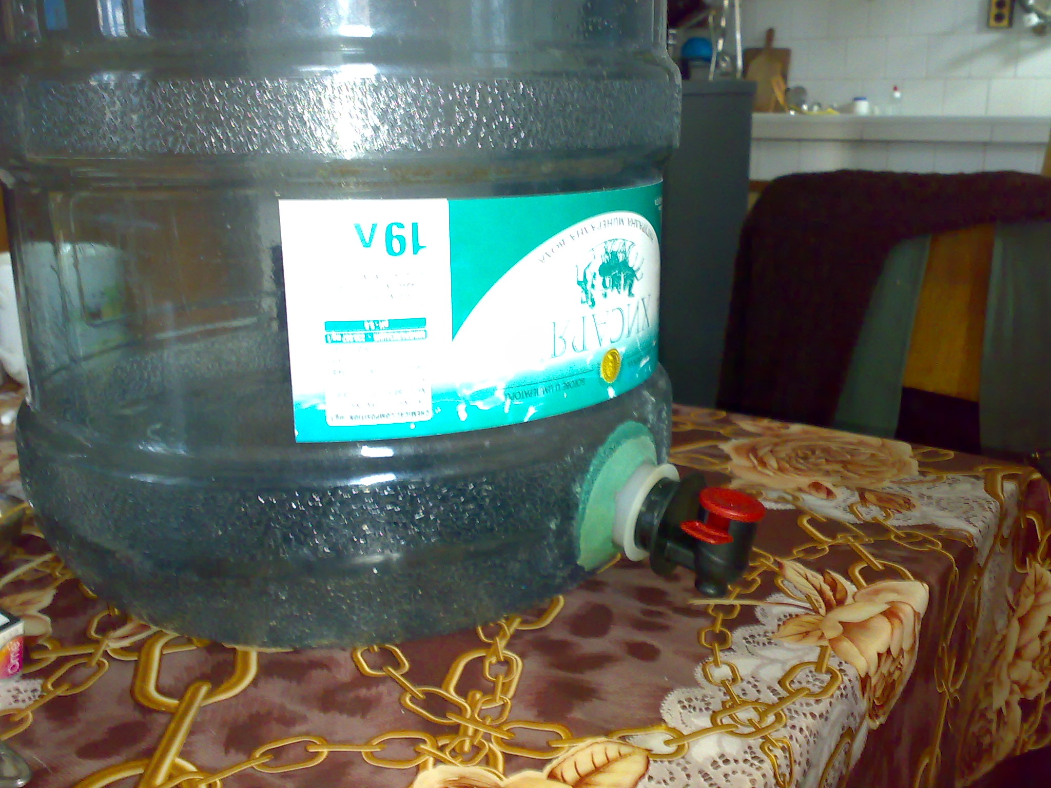

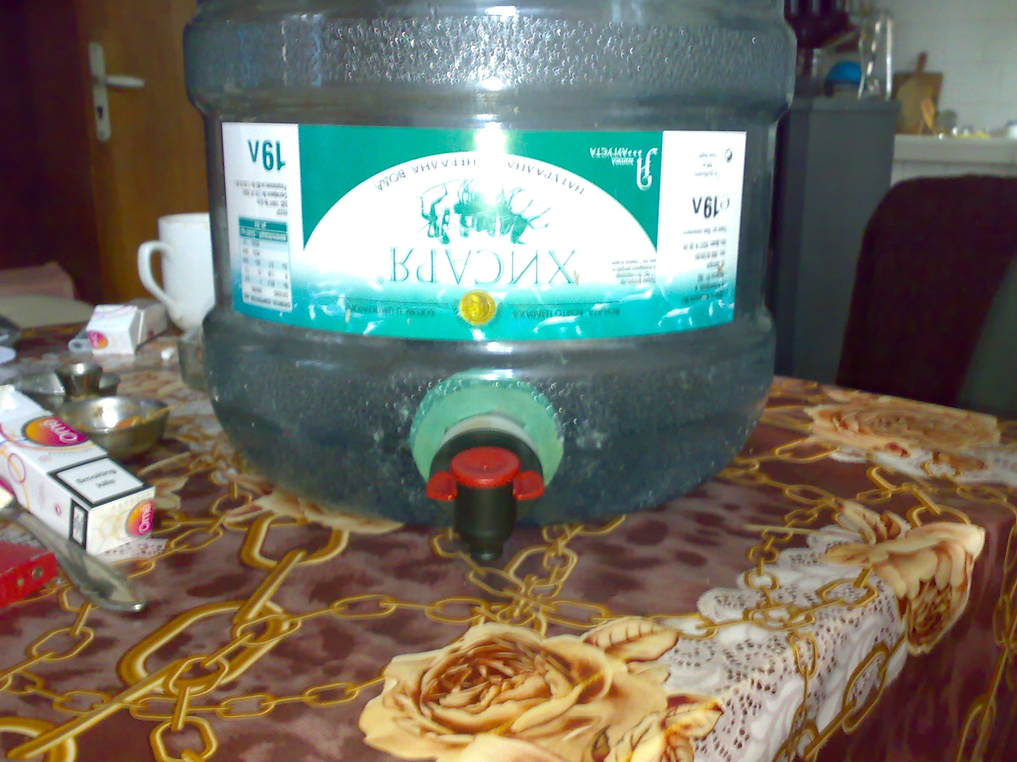

Аз пък тази година имам само петнайстина литра вино и си направих по- малко буренце :-D

Стивс, как е закрепена канелката :?
Ясно,че е от кутиите от вино,о останалата част от какво е и как е монтирана, сподели,че мноо ми ареса идейката ти :prayer:

Всичко е от кутия за вино. Канелката(това черното) се вади от тази бялата втулка с издърпване. Изрязах я по периферията, пробих с боркорона тубата със същия диаметър, направих лепилото на ,,шнур" и го положих по периферията на втулката. След това пъхнах втулката през гърловината и я наместих през отвора. Докато лепилото беше още меко намачках още един ,,шнур" и уплътних втулката отвън. На другия ден щракнах канелката и.... воала :)

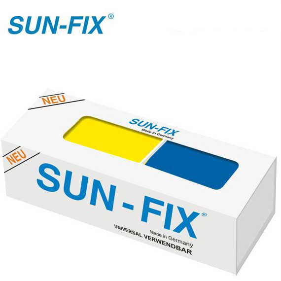

Лепилото е такова
мачка се като пластилин, след 24 часа става цимент :)
