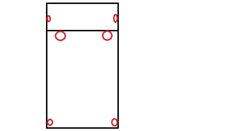

Здравейте, искам да си направя сушилния за разни мезенца. За целта мисля да използвам коша от един хладилник. Идеята ми е да му махна вратата на камерата, след което да пробия отвори за два вентилатора, които да духат въздух в хладилната част. В долния край на хладилната част мисля да сложа два вентилатора по - малки които да духат въздуха на вън. Да ли да си оставя вратата на хладилника или да я махна и нея, като я заменя с една мрежеста примерно. Вентилаторите ще са на 12 в и ще се захранват от захранване за компютър. Ето и една нескопосана схема каква ми е идеята.
с червеното съм отбелязал къде и как мисля да поставя вентилаторите

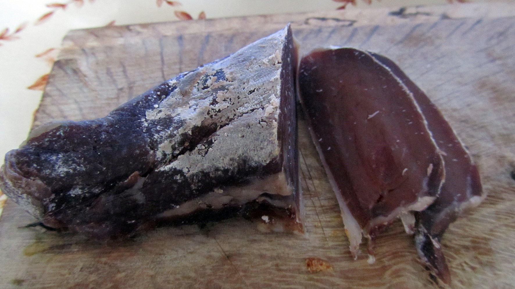

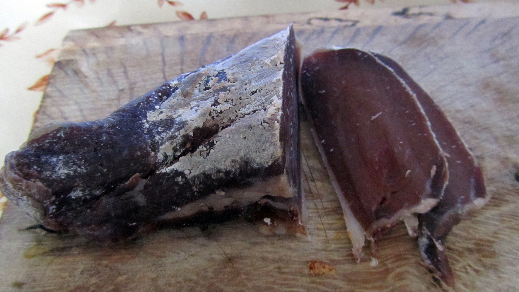

Днес попаднах на това. Взех си и ще го пробвам. Но ако някой е пробвал да каже! Щото се различава сериозно от досегашните ми методи.
Прикаченият файл IMG_5781vvv.jpg вече не е достъпен
Поседя 1 седмица да съхне и го порамчих да го нося на търговеца да си го яде той. Той па го немА, но по телефона рече да го оставя повече време да съхне. Бих казал, че става. Даже май пак ще го ползвам. Доста по-различно е от досегашните ми пастърми. Получи такава плесен като луканките. Почти безсолно, но има някакъв вкус. Като плюсове виждам много по-лесното приготвяне и пастърмата е мека и крехка. Като минус ще посоча вкуса, защото съм свикнал на доста по-солени и подправени. Съмнява ме, че нещата вървят на комбинация от осоляване с това, с добавка пиперосване при сушенето.
