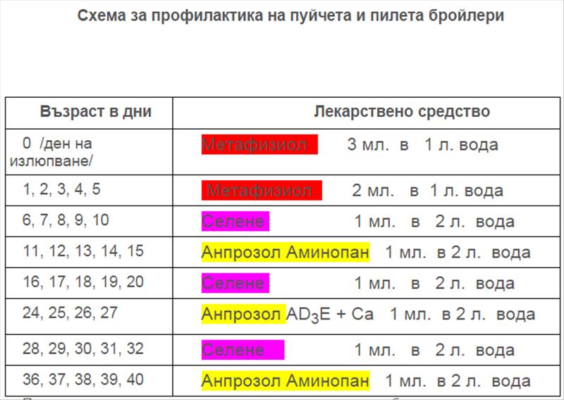

При нас един ги взема на ден, гледа ги 2 седмици и ги пуска на 3,20лв., колкото юмрук са. При ветеринар ми правят схема с илачите, 3 или 4 вида, като четвъртото е за паразити. Първо за кървава диария, после антибиотик /жълт прах/, накрая селед. Всичко това се дава с водата за пиене, всяко по пет дена, общо 15 дни. Горе/долу след още седмица минавам на изчистващ фураж, пак за седмица, и вече са готови за фризера.

Чена, ще съм ти благодарен ако по някакъв начин качиш тази схема и съответните лекарства, щом нямаш скенер, препиши го , не вярвам да е повече от 2-3 реда..

П.П. Илчо, намерих схемата в нета- същата като тази, която ми даде ветеринаря само че вместо ,,селене" на моята пише ,,селет", предполагам е същото.
http://veterinarna-apteka.com/index.php ... &Itemid=57

Съжалявам, не запазих бележката с програмата за лекарства. Каквото и да са им давали продавачите, с тия лекарства не ми е умряло ни едно пиле.

За тези, които не са забелязали линка за лекарствата
