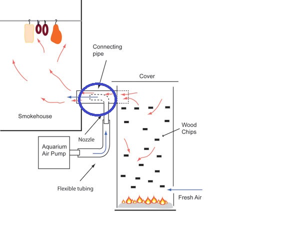

С този генератор за пушек може да се увеличи времето за пушене, просто ми се струва,че количеството пушек е по-малко,но...тряя да се гледа и преценява,но предполагам,че ще е с 1 ч повече...
Вместо да давате толкова пари за спец пилки/трици,ползвайте от тези, които са останали като режете дърва, стига да са от твърда дървесина,макар,че от бук/дъб са най добри

Меше имам в изобилие, ще надялкам. Умувам между две конструкции на генератора за дим.
:rolleyes: или варианта на Стив
Илчо Илиев - майстор
Втория изглежда по-удачен, при първия има вероятност да духа и в димогенератора и да разпалва пилките....
stiv1961 - майстор
Илчо Илиев написа:
Няма да духа в димогенератора, виж накъде е насочена тръбичката която идва от компресорчето. По този начин въздуха ще ,,засмуква" дима от генератора и ще го вкарва в пушилнята.
Прав си, сабахлям нещо не довиждам явно....изобщо не отразих пунктираните линии...
filmatoplo - майстор
На прав път сте , трябва да стане като пулверизатор , или ижектор .
