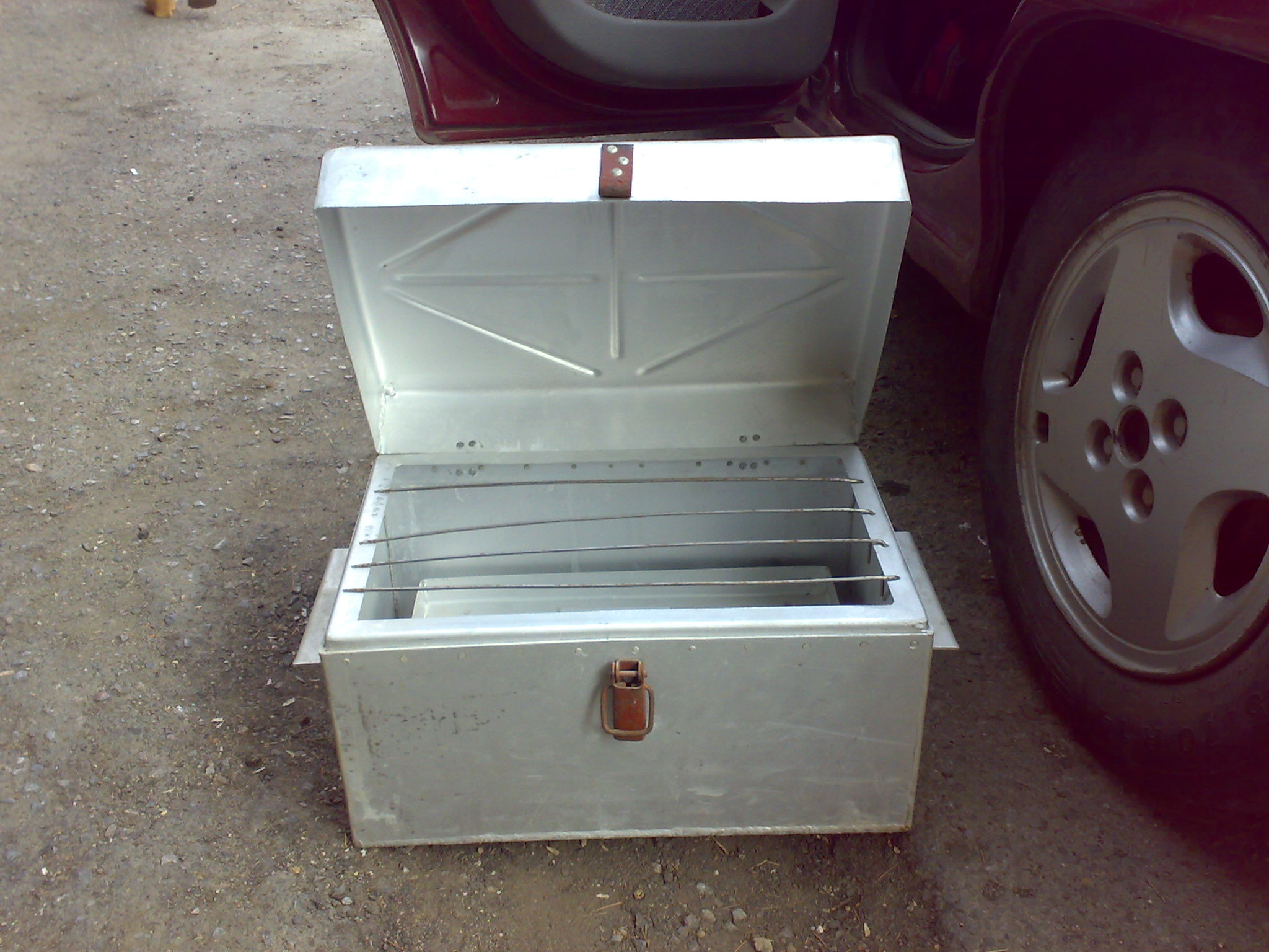

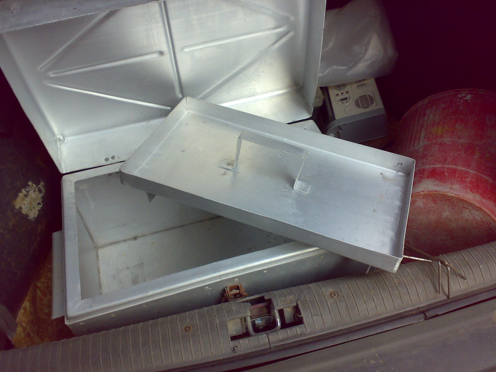

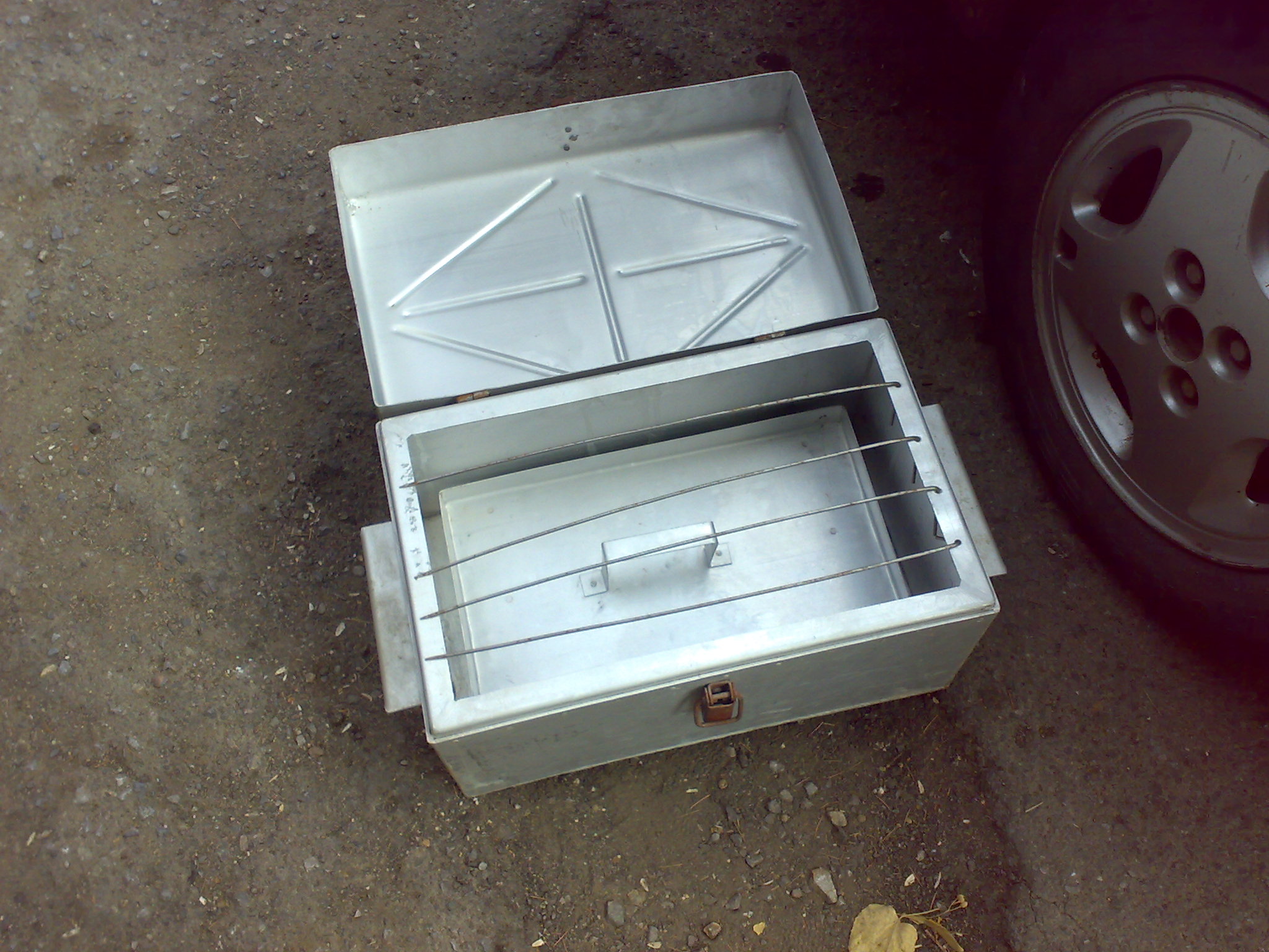

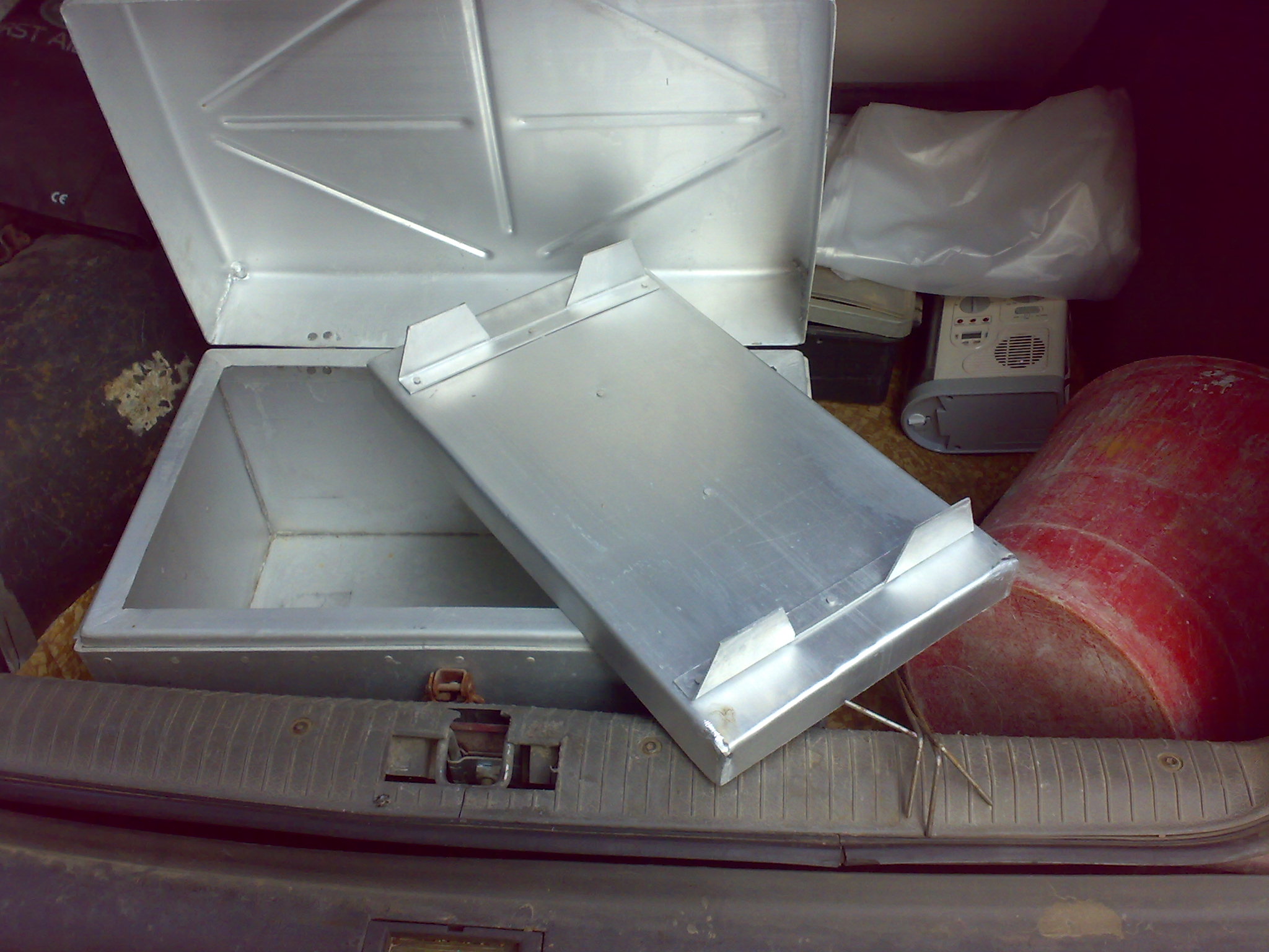

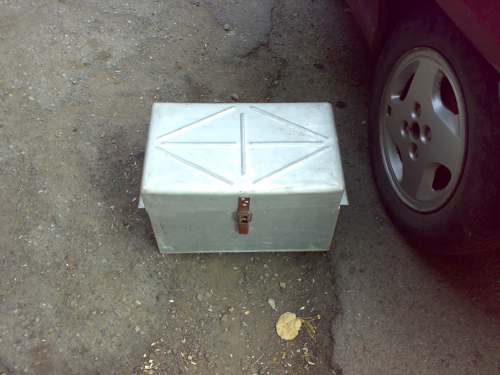

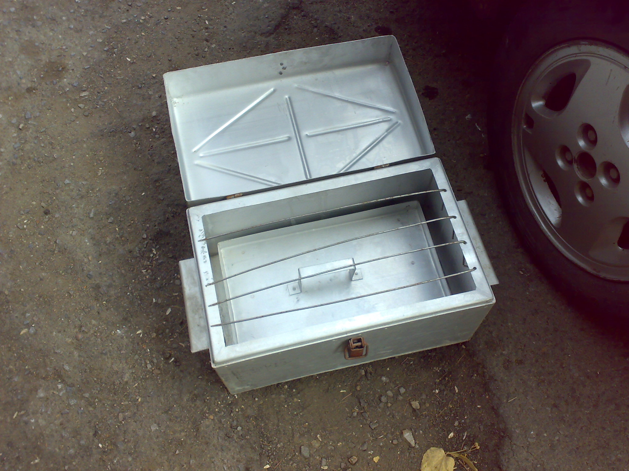

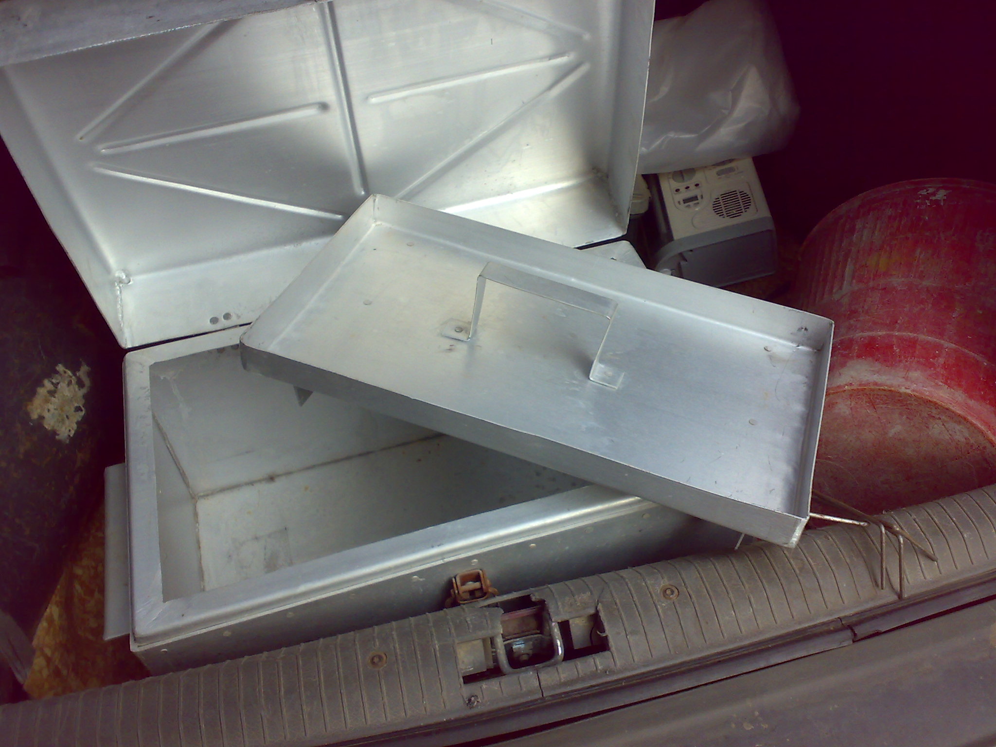

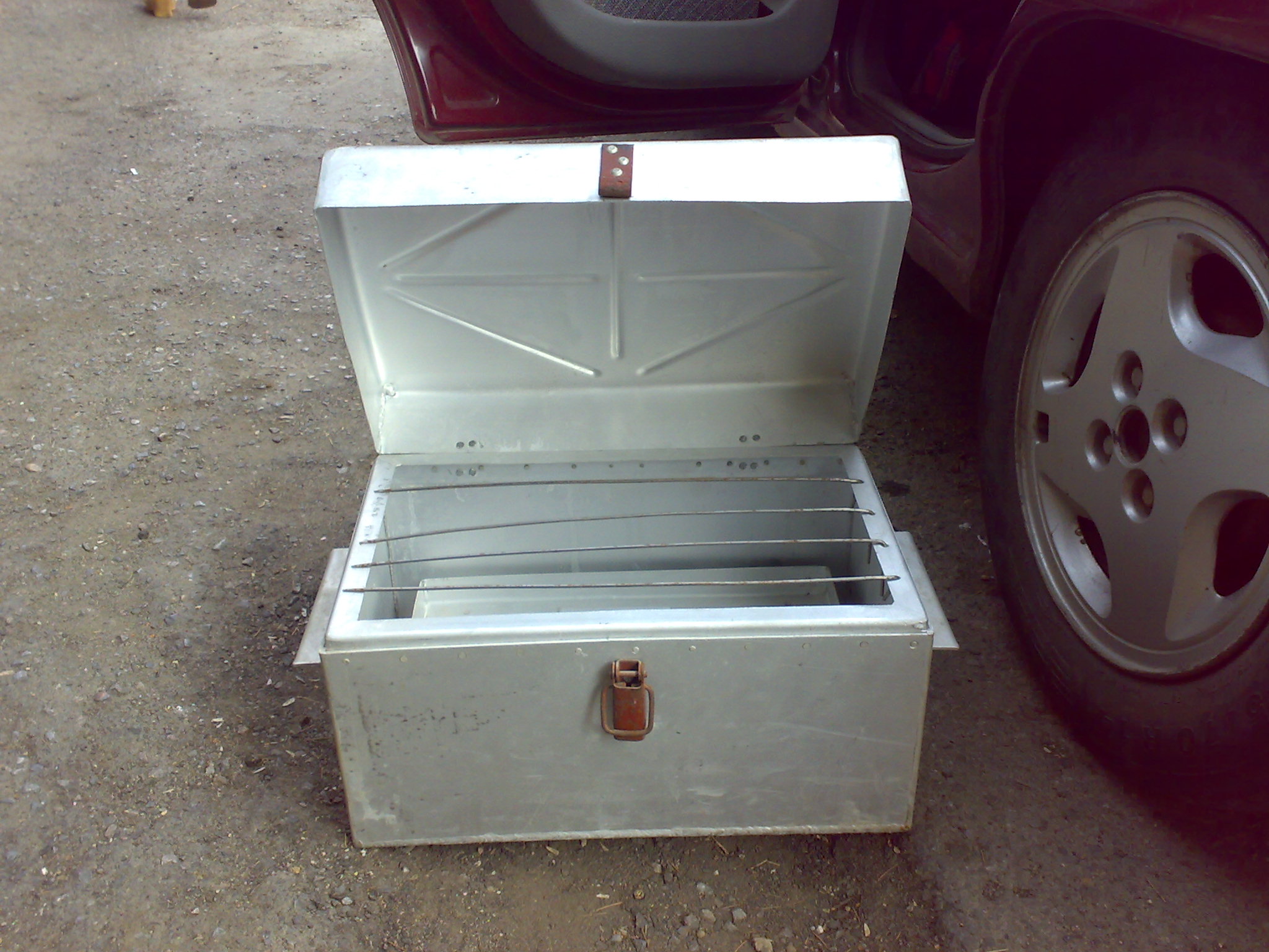

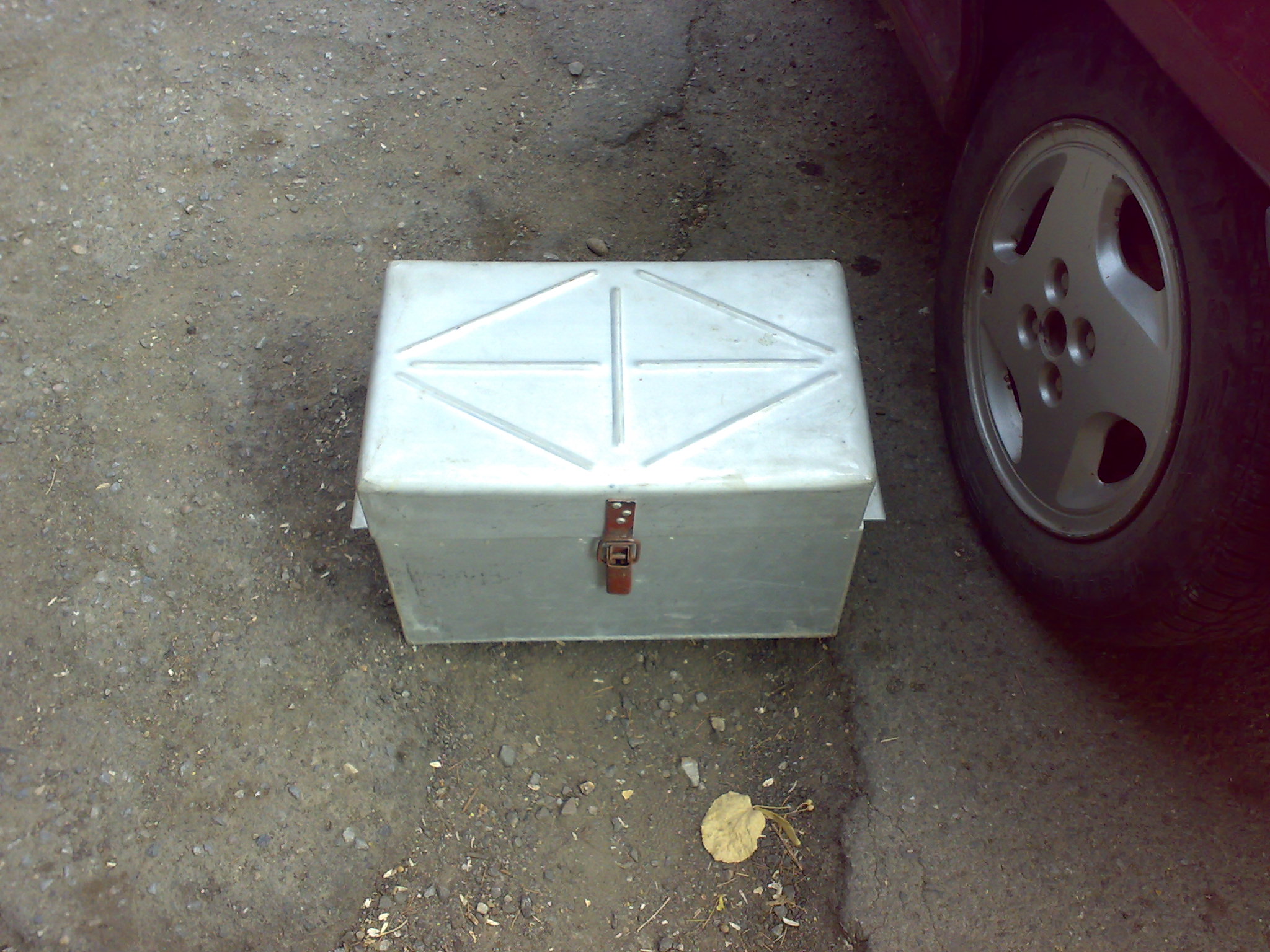

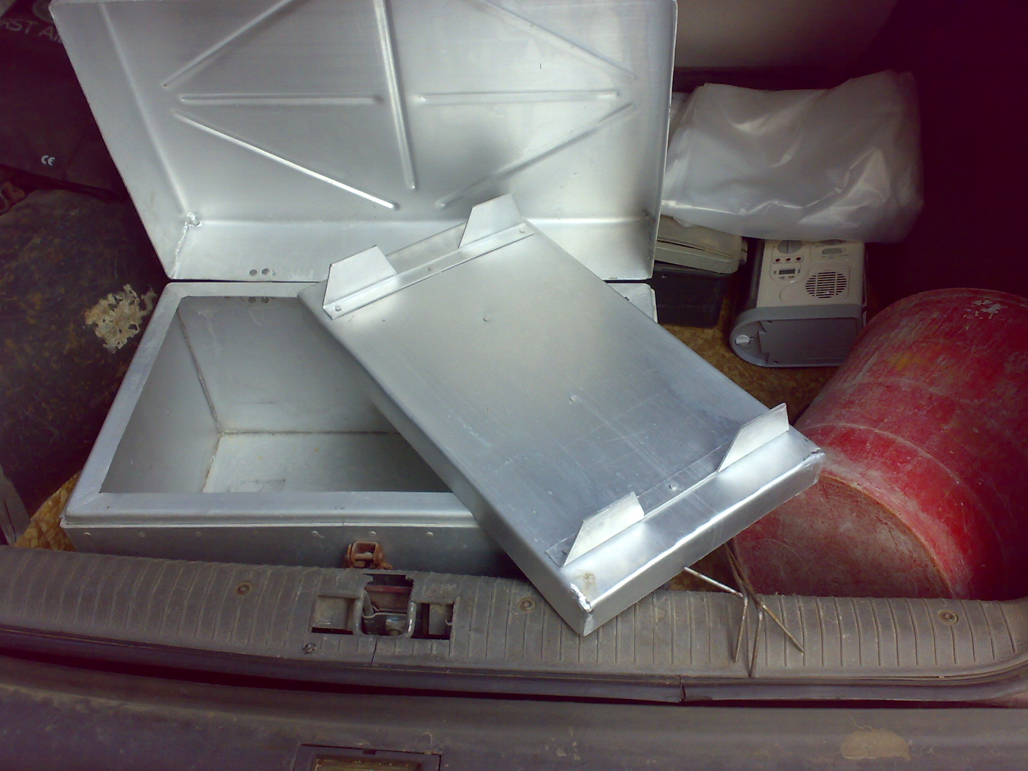

Здравейте!Най-после пристигна дългоочакваната пушилня пътувала около 2000 км.Размерите са: дължина-470 мм,ширина-270 мм,височина с капака-270 мм.Крачетата на тавичката са високи 40 мм.Остава да ме светнете как се борави с нея :)
Хей, Стиви, честито за придобивката.
За начина на работа, като я гледам, първото което ми идва на акъла е дървени въглища на дъното отгоре в тавичката с дръжка слагаш дървесни опилки и отгоре на скарата мръвката, но ме съмнява, че мръвката ако е сурова няма няма да стане готова за ядене докато изгорят дървените въглища. Другото което е че може би ще угаснат защото няма приток на въздух. Допускам че може и да става за ядене мръвката след процедурата, защото температурата в кутията ще е доста по висока отколкото в истинска пушилня и ще се получи запичане с аромат на пушек. Успех и да се похвалиш с резултата. :)

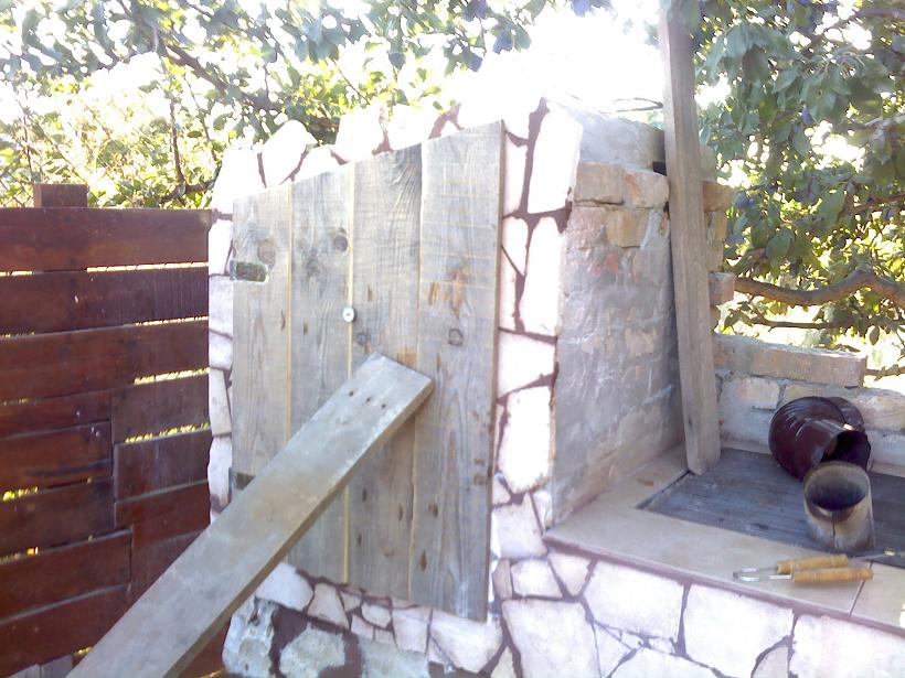

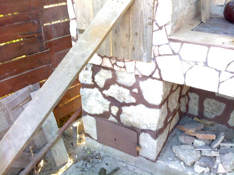

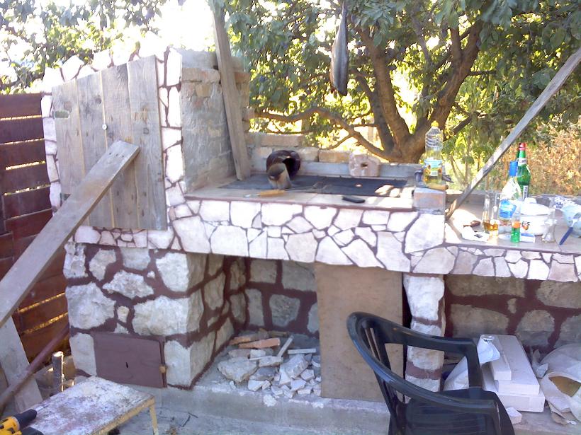

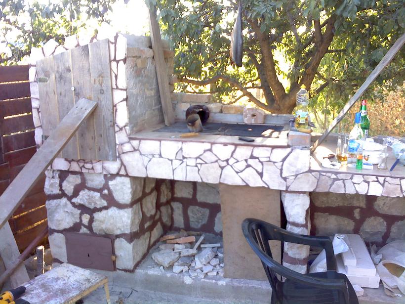

Мен ако питаш не се занимавай с глупости. Имаш двор. Все ще се намери половин квадрат място в него за да си иззидаш една пушилня :)
Качвам ти моята, като идея. Тествана е и работи перфектно.
Не ми се смейте на дъската с която подпирам. Още не съм направил резе на вратичката, но и това ще стане :)
Picture 0059.jpg (98.68 KиБ) Видяна 19385 пъти
Picture 0060.jpg (87.12 KиБ) Видяна 19385 пъти
В случая е вързана за барбекюто, но не е задължително. :)
Ето и един прекрасен сайт за пушилни (даден е по напред в темата и е пълен с идеи). Който се затруднява с полския да прекара сайта през translate.google.com за да си го преведе.
От менюто от ляво се избира "Budowa wedzarni i wedzenie" и от подменютата могат да се разгледат стотици варианти на изграждане на пушилни.

jekasus,не се заяждай ами кажи как се работи с пушилнята.Аз мисля,че от долу се слагат пилките, а тавичката е за събиране на мазнината от мръвките.На шишовете се закача материала и пушилнята се слага на огъня или на газов котлон.
MMIel - специалист
stiv1961 написа:
..., а тавичката е за събиране на мазнината от мръвките. ...
При топло пушене температурата е до 65 градуса за да не се разтопи сланинката и материала почти не капе. Пи теб по скоро ще се получи нещо като мобилна фурна :)
