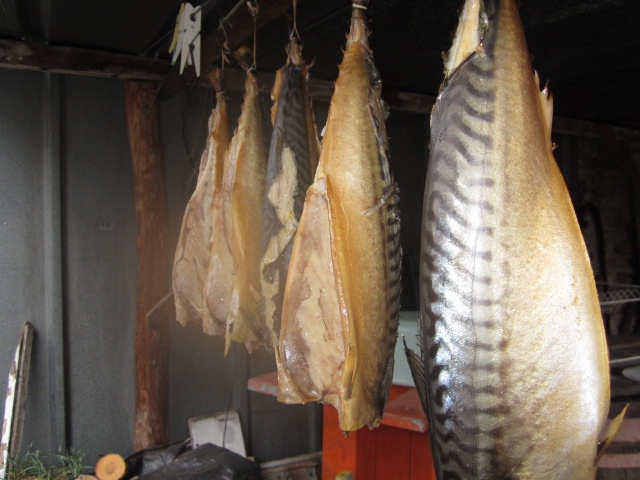

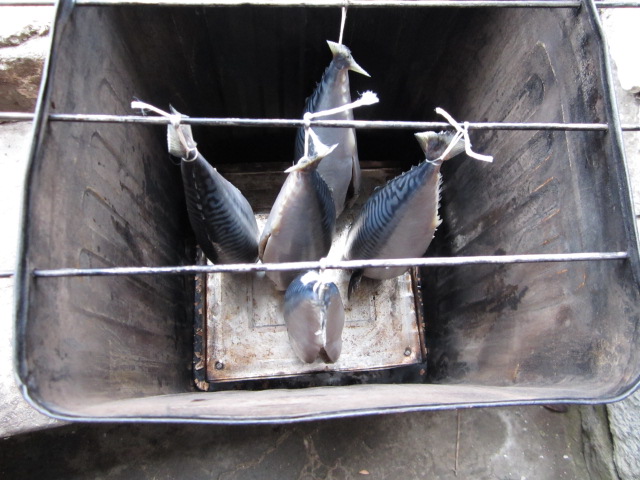

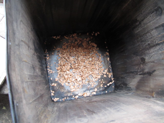

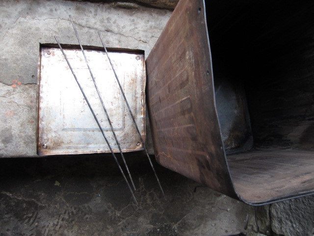

... моята пушилня е елементарна-тенекия от сирене...горния капак го направих на тавичка в която се събира мазнината...слагам я направо на котлона...отгоре я покривам с вестник и затискам с една тротоарна плочка...оня ден окъдих 5 скумрии...за 45минути бяха готови...
