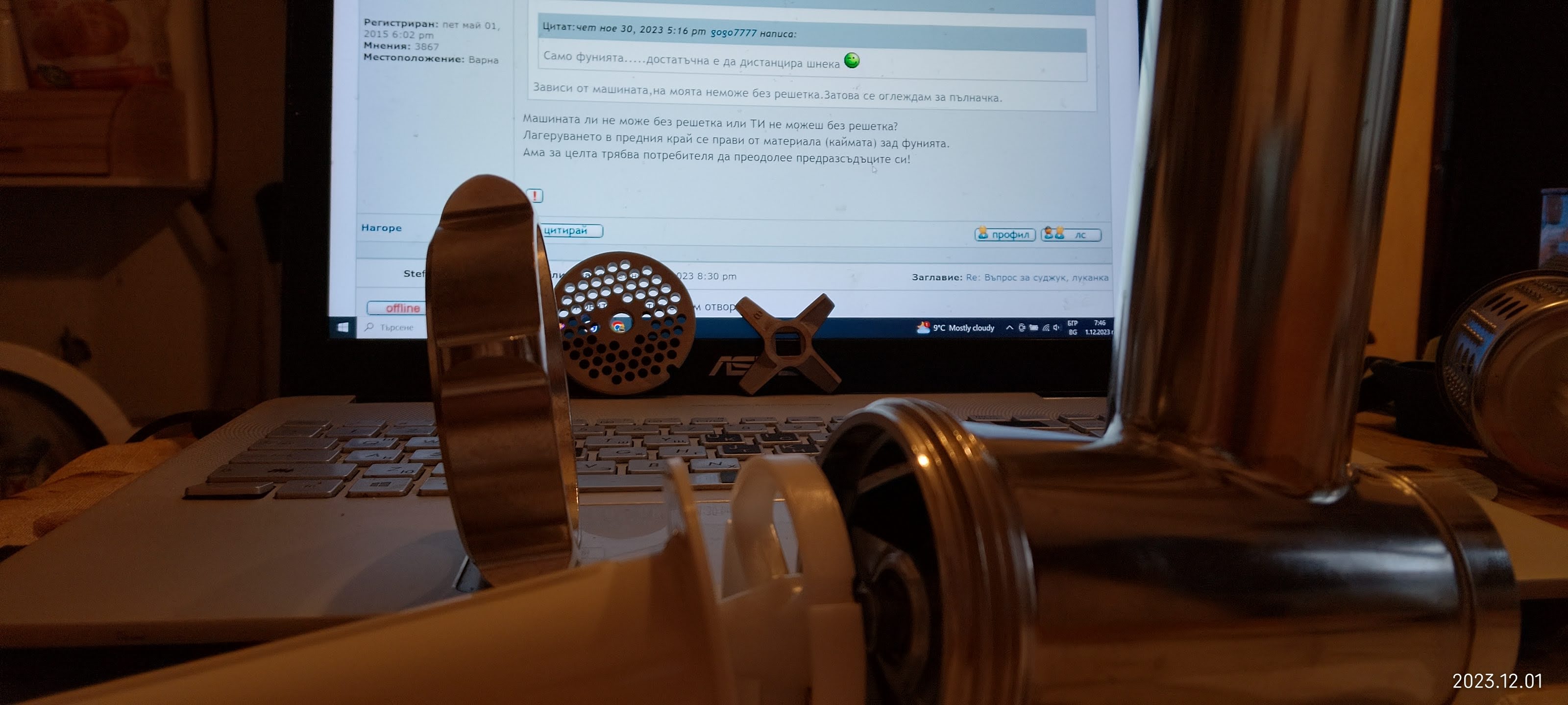

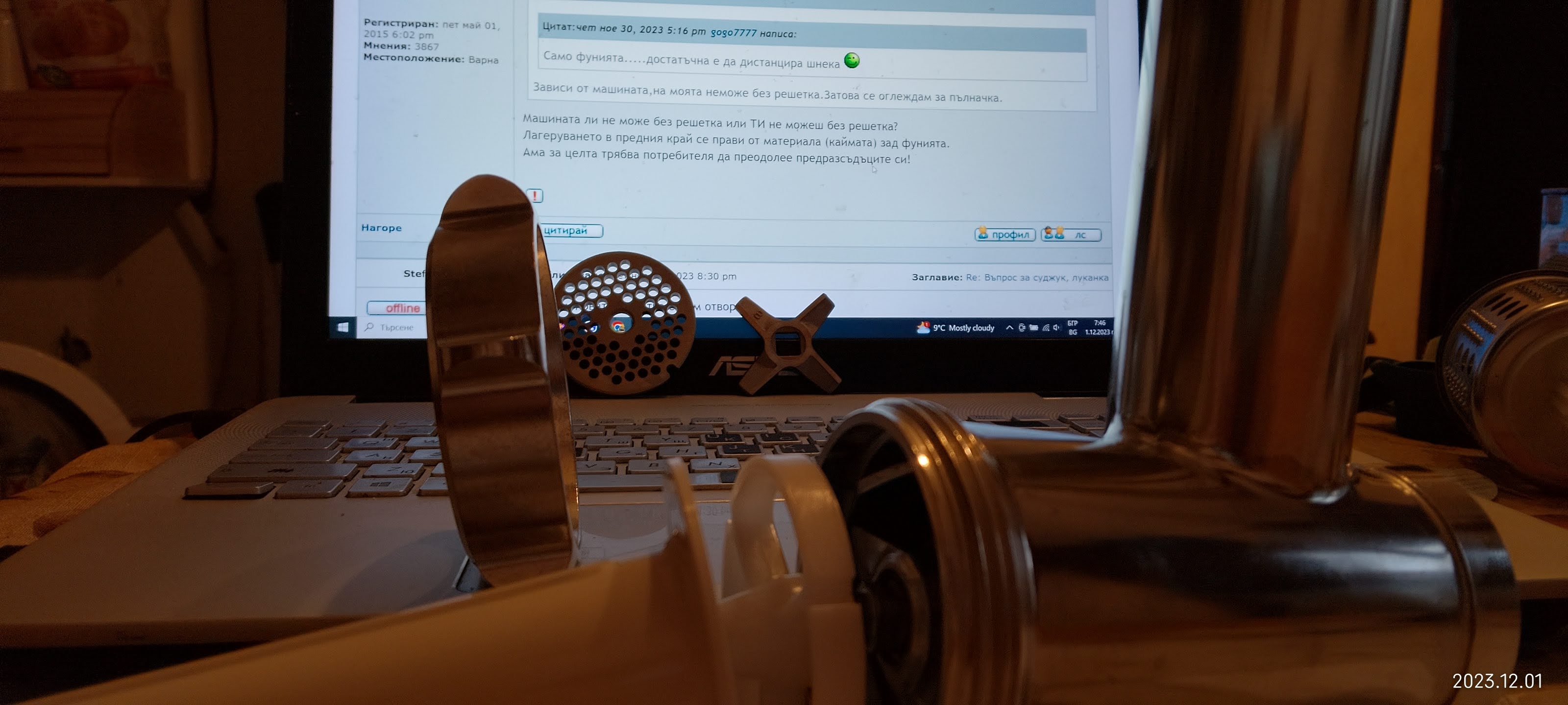

Вземете си пълначка. Тогава ще видите каква е разликата в напълненото.
Дори и без решетка шнека на мелачката мачка заготовката и я прави по-финна.
Преди, при пълнене с мелачка колбаса ставаше с еднородна смес. Сега вече салама, който правя е с мраморна структура.
https://photos.app.goo.gl/TE9dBmsxwca2XrFB8
Веднъж съм пълнил, но съм участвал в процеса многократно, в леко по висока степен от кучето.
Предполагам с пълначка ще е по удачно.
Вижда ли се как е изпълнено лагеруването в предния край?

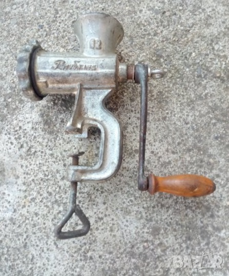

Ако използвате месомелачката на дядо си - Република, Вулкан и други подобни РЪЧНИ месомелачки, няма проблем да пълните без решетка и нож.
За разлика от тях, сега масовите електрически искат отпред да има нещо в което да лагерува шнека.
Самия шнек на масовите електрически отзад се куплира към вала с квадрат или шлици.
Демек ако шнека няма в какво да лагерува отпред, то месото или каквото и да е там ще избута шнека напред - проблем.
Имам и от тези старите, имам и електрически боклук. Е при мен електрическата не може без решетка или нещо в което да лагерува шнека.

Ако шнека не е с голяма хлабина в тялото на машината и без лагеруване
отпред няма да отиде никъде. Усилието е в посока назад. Не са случайни
двата полиамидни пръстена, игрят роля на аксиален лагер. При конусен
канал на машината с тях може да се регулира радиалната хлабина между
шнека и корпуса.

Ха! Мойта е точно такава, българска.Взех я преди седмица, на почти подаръчна цена. И през ум не ми е минавало да взимам електрически. Колебанията бяха само на кой модел и номер ръчна да се спра, но обявената цена реши въпроса.
Само едно питане ми се явява.
Има ли втулка на оста на шнека, отвънка, между корпуса и въртока?
От снимката не мога да разбера. Мойта няма.
