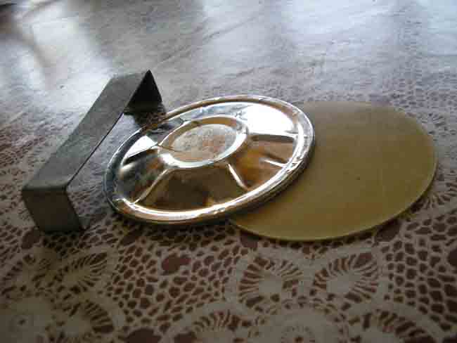

За затваряне на бурканите използвам продаваните на пазара скоби, които са на снимката. При тях се получава един дефект - при вакуумиране ребрата на кръглата метална капачка от приспособлението деформират капачката на буркана и я правят неизползваема/ в повечето случаи / за повторна употреба. Този проблем съм го разрешил така: от стъклотекстолит с дебелина 1 мм съм направил междинни кръгли шайби на струг с диаметър 81 мм. По този начин капачките вече са наистина за многократна употреба.
