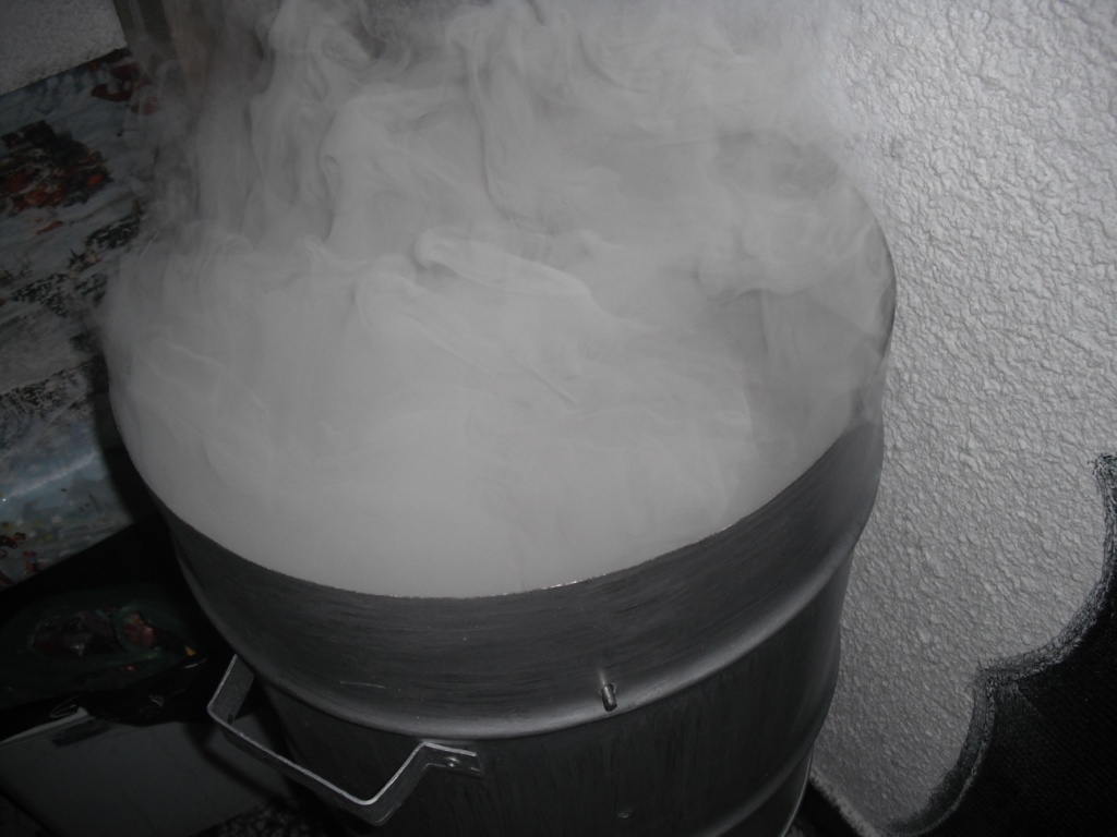

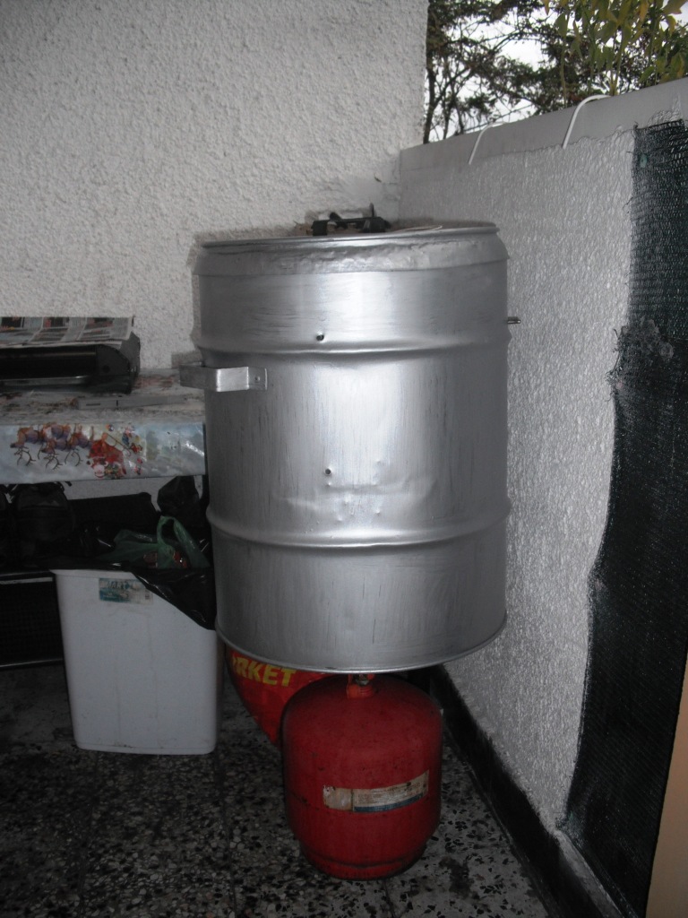

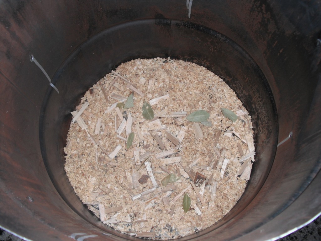

От две години и аз почнах да пуша и засега съм стигнал до следната конструкция за опушване. 60 литра варел, на дъното се слага талаша или трината, кой каквото има, в горния край на варела окачвам месото или сланината и покривам с нещо да не бяга пушека. Под варела паля слаб огън и го поддържам тих, така пламъка няма пряк достъп до трината и няма никакъв шанс да се запали. Дори да се заплеснете някъде огъня просто ще угасне. Сланината и рибата са готови за 40-60 мин., месото малко повече до час и нещо. Никакво проветряване или варене. При последното ми пушене съседа и той пушеше сланина, отивам сутринта на село а той пуши вече от два часа във варел без дъно под който е запалил огън и го е покрил с трина. Така си пуши открай време и само ми дава акъл кое как. Монтирам си съоръжението и почвам. Съседа идва и гледа, нещо сумти че нямало да стане така и т.н. След един час съм готов. Събирам си партакешите и дим да ме няма, той пушил до вечерта. Сега ми иска варелчето да си пуши следващата сланина докато си намери и той нов варел.
Предстои ми подобряване на конструкцията, че нещо ми се види неугледна. Но най-важното е огъня да няма пряк достъп до трината. За нагряване може да се ползва всякакъв източник на топлина.
