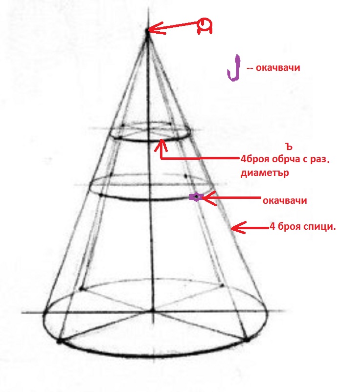

Технологията е проста:
Месото се осолява няколко дни преди пушенето. Не като за пастърма, а като за ядене. При пушенето теглото му намалява наполовина.
Непосредствено преди операцията се измива от солта.
Огъня се поддържа в продължение на 4 часа. В резултат на което всички дрехи се напояват с пушек. Това е недостатъка на съоръжението. При другите пушилни като, че ли не се опушва и човека около тях.
Температурата да не надвишава 95-100 градуса-поддържането й постоянна е трудно, на моменти намалява...на моменти рязко се увеличава, но това не е толкова фатално.
Това е. Ако човек има търпение- може и повече време да го пуши...

Остава и да напишеш технологията и температурните режими. Но следващата есен и аз ще си спретна нещо такова. Повярвай след като го видях веднага в главата ми почнаха да се прокрадват мисли как да го направя сглобяено.
Правиш принципа на чадъра.Правиш си подготвени обръчи , с различен диаметър.На спиците , на различни но еднакви нива , си правиш кукички , на които ще лягат обръчите.Кукичките заварени на спиците. И почваш... най малкия обръч най отгоре , и продължаваш на долу с другите обръчи.От най тесния , до най широкия.
Знам че си ме разбрал.Ти си схватлив.

Аз, обаче явно не съм от схватливите. Би ли разяснил по- подробно заради другите като мен?
Чадъри съм виждал, ама при тях обръчи няма :?

Врабец, въобще не помагаш с тази картинка.
Не, че съм очаквал друго.

Предишната ти картинка беше напълно безполезна, с това трябва да се съгласиш- онагледил си нещо, което няма нужда да си представям, по нея окачвах мръвките.
Обясни как се разгъва като чадър и къде отиват обръчите при разгъването.

А според мен е малко , за това което съм онагледил. :finga:
Дерзай.
