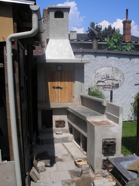

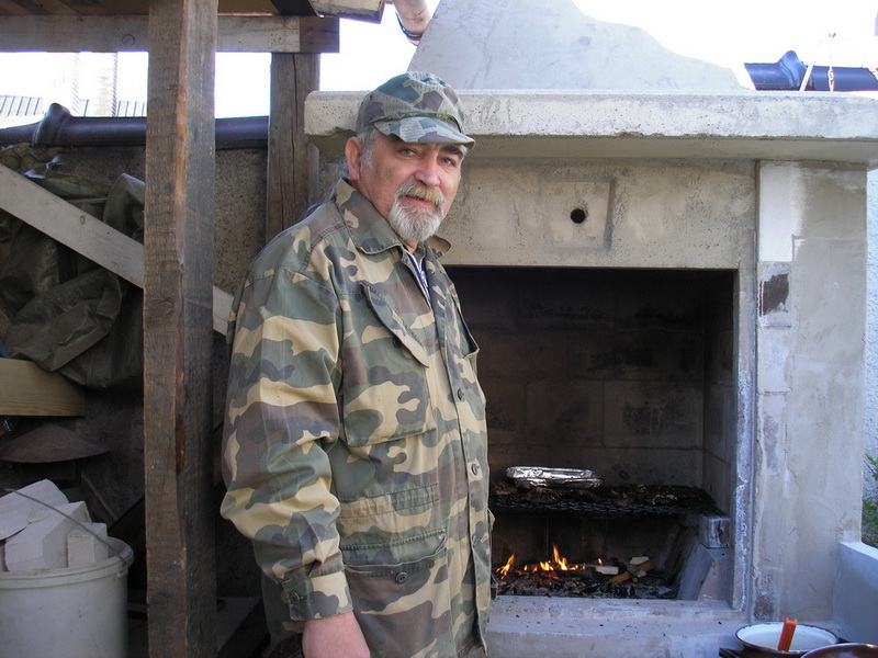

Ето ви няколко идеи с фотографии за строеж на опушалне.
http://www.wedlinydomowe.pl/articles.php?topic=146
wedzarnia = опушалня
и тази е моито производство:
2007_05_02 014a.jpg (179.77 KиБ) Видяна 69251 пъти
tonda 009a.jpg (118.58 KиБ) Видяна 69251 пъти
Илиян Илиев™ - майстор
Тук и агне може да се изпече. :cool:
