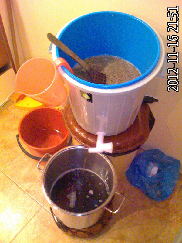

5. Пособия - голяма тенджера (14л.) , съд за прецеждане - две големи кофи влизащи една в друга, като на външната има монтирана канелка , а вътрешната е с разпробито дъно на решетка, ваничка с вода за охлаждане на тенджерата, термометър за храни (електронен или аналогов с изнесена сонда) - 10лв., хидрометър (захаромер) - от 1 до 25 лв. според големината и точността, малко йодна тинктура от аптеката за тест, някаква кофа с капак или тубичка или специален фермантор с хидрозатвор (воден клапан) за ферментацията, маркуче за преливане и бутилиране и т.н. дреболии.

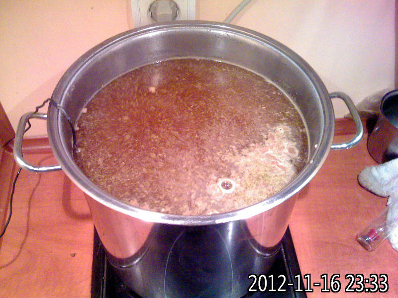

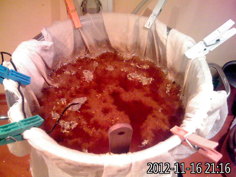

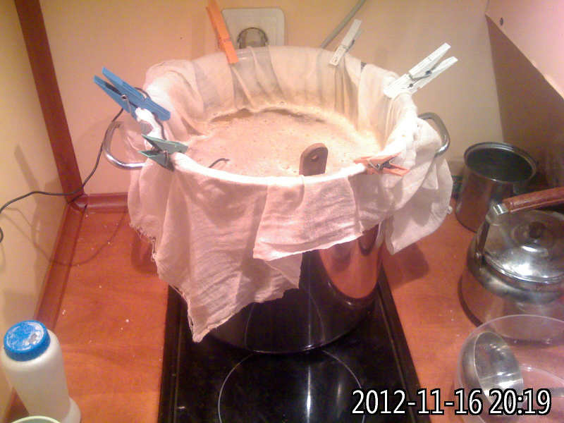

В тенджерата се подготвя водата на 55гр.

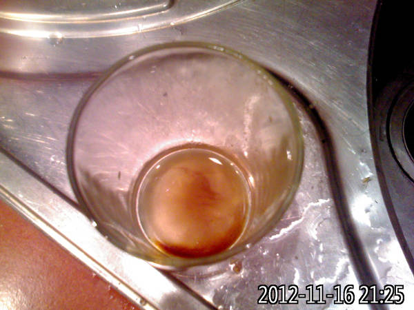

Смесва се с малца и трябва да застане на около 50 гр. и след това се държи така 20 мин. (протеинова пауза), след това се загрява до температурата на озахаряване - 65-67 гр. и така се държи 45 мин., после се вдига на 72 за доозахаряване, прави се йодна проба (изважда се една лъжица течност - капва се в нея една две капки йодна тинктура и ако йодът не си промени цвета - значи сме готови, ако стане виолетов, син, черен - значи има още нишесте за озахаряване) и ако е наред - загряване до 76-78 гр. и отиваме на следващата стъпка - прецеждане и промиване.
jodna proba.jpg (48.06 KиБ) Видяна 13447 пъти
Ето как изглежда след края на озахаряването (но тази не е светла а - кафяв или амбър ейл) :
Водата за прецеждането се загрява в отделна кофа с бързовар примерно на точно 78 гр.
Промиването става с една средна скорост, нито много бързо, нито много бавно.
Ако избързаме, няма да отмием всички захари, ако много се забавим, ще се извлекат горчиви танини от люспите на малца.
Следва варене на прецедената течност с добавяне на хмела по определен график (или в най-простия случай - наведнъж) :
В описаната бира и хмел графикът е следния :
1. Завиране на бирата
2. 20-15 мин. след това добавяме 10гр. хмел
3. Един час след завирането добавяме още 6 гр. хмел
4. Час и 15мин. след завирането - добавяме още 4 гр. хмел.
5. След час и 30 мин. врене - спираме и започваме охлаждане във ваната със студена вода.

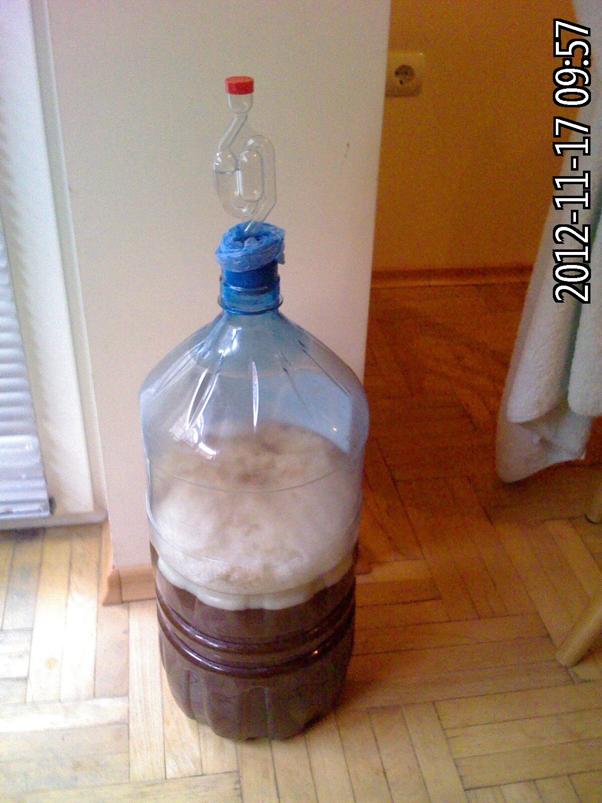

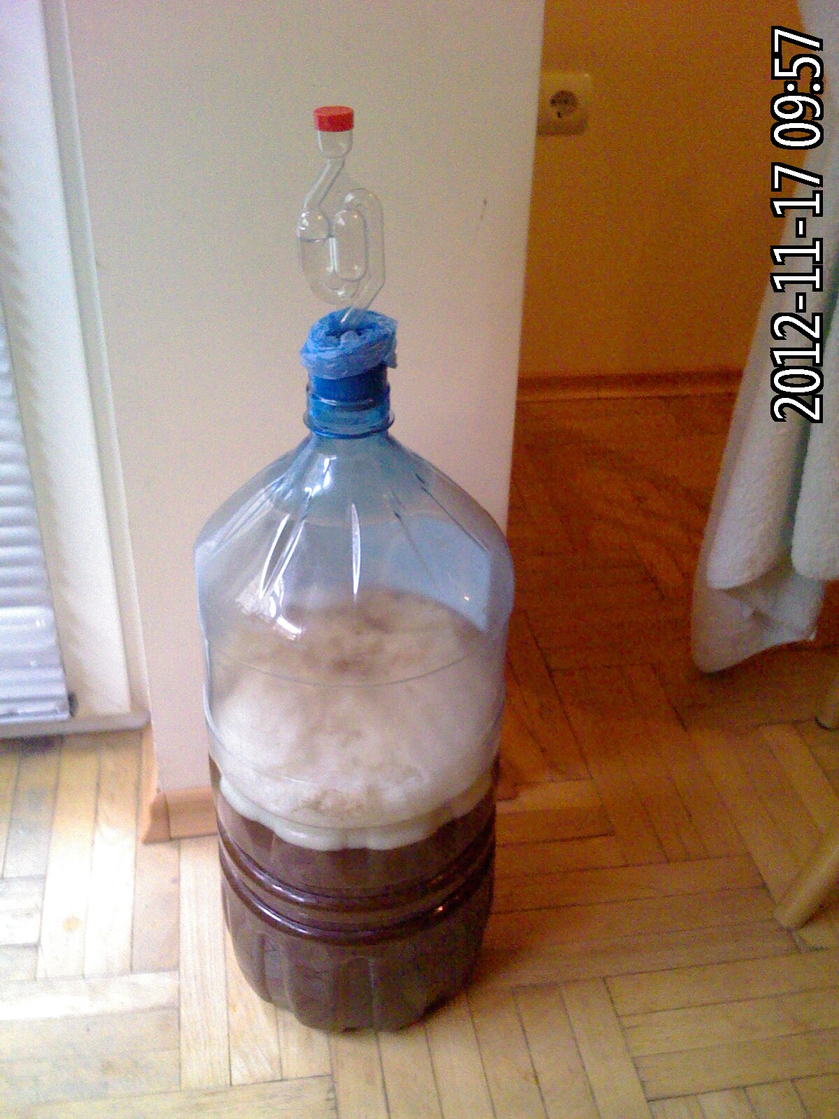

Прецеждаме през 4-ворен тензух и зареждаме ферментора, добавяме дрождите, затапваме с хидрозатвора (водния клапан) и оставяме да ферментира при температура около 20 гр. (от 15 до 24)
След една седмица ферментация (само първите два дена е бурна с видими признаци) следва бутилиране с добавка на 1% захар за газировка (на 10л. 100гр. захар).

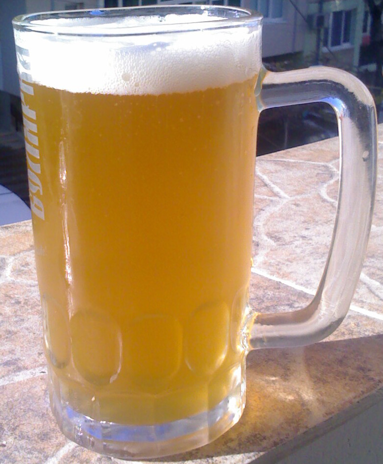

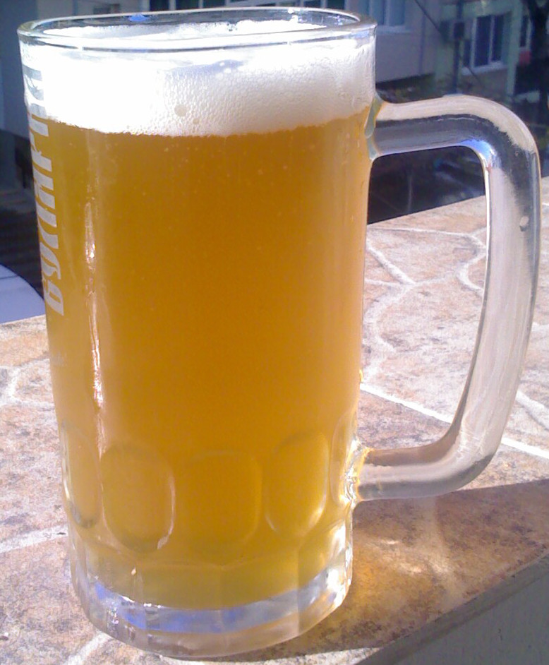

Ето и какво се получава :
А тази е именно показаната в снимките на процесите - кафяв английски ейл с 15% екстракт и 5-6% алкохол , силна, вкусна и пивка :
Цената на домашната бира така произведена е под лев на литър, без да броим удоволствието и труда.
