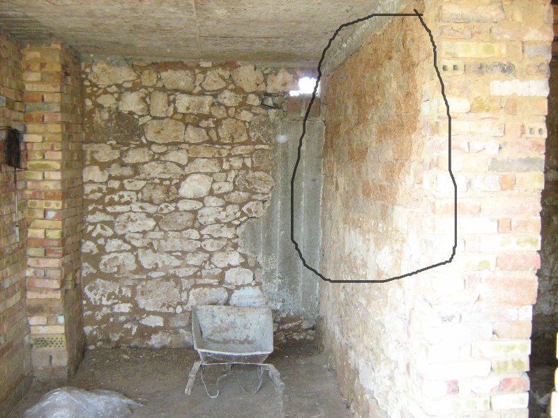

В къщата , която ремонтирам , има една стена , която е частично от кирпич .
Лошото е , че е носеща и ще трябва да се измазва . Знам за технологията с рабица и варово-циментова смес , но ми е интересно дали някой не е опитвал да реши подобен проблем с дълбокопроникващи грундове или нещо подобно .
Аз съм се насочил към Изображение-Weber P61 грунд или Изображение-Weber EM грунд .

Kолега, според моите разбирания стената , която показваш не е от кирпич а каменна зидария зидана с кал.

Докер, грундирай (аз бих грундирал с нещо по-ефтино) и налепи гипсокартон - ще спестиш спрямо варовата мазилка.

Вгледайте се по-внимателно в заградената част :wink: - стената в дясно на снимката . Отдолу до едната трета е камък , но нагоре до плочата е кирпич . Преди време е правен частичен ремонт и края на плочата е легнал точно на тази стена :?
Идеята ми е дали предварителна обработка с подобни грундове , преди основното измазване , няма да заздрави допълнително връзката м-у кирпича и мазилката !?

Естествено че дълбокопроникващия грунд ще ти е от полза,или поне няма да навреди :-D
Преди това хубаво я почисти стената от слаби парчета от пръстта и праха ако може въобще така да се каже.Мини я с грунда и аз след това бих минал една ръка "тераколено мляко"-теракол разреден с много вода и мажеш с баданарката да посивее за да ти даде по-добра и обезпрашена среда за работа.След това пусни една ръка тънко теракол като няма да се стараеш да я заглаждаш а само до толкова до колкото да имаш вече една хубава и здрава основа.От там нататък кеф ти варова кеф ти гипсова кеф ти циментова мазилка...избора е твой.Направи си здравата основа пък от там нататък прави каквото искаш.
Аз бих постъпил по този начин.

В крайна сметка купих от "М-ю Бликолаж " дълбокопроникващ грунд на "Оргахим" и напръсках стената с него - като че ли има ефект :wink:
