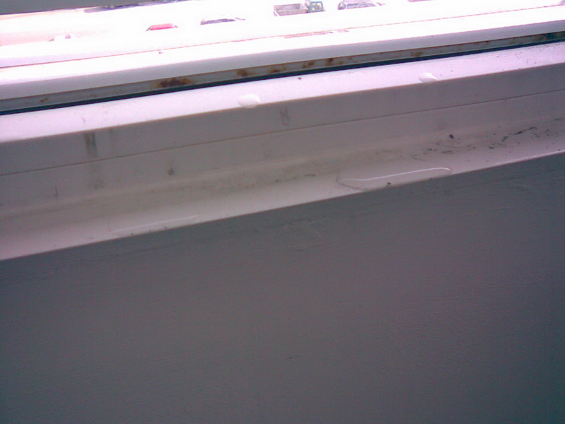

Съжалявам ако темата не е в правилния раздел :?
Та...искам акъл за следното - по дограмата ми (ПВЦ) се получава конденз, който се стича по стената :| Защо не са сложили первази идея си нямам, така купих апартамента. И сега се чудя какво да сложа - освен че е грозно, току-виж се появил и мухъл...някакви идеи? :?

по принцип от вътре не се слага перваз ако си от софия там имаше една фирма която слага клапани на прозореца и когато тръгне да се запотява клапана отваря и всичко е наред но ако неможеш да си намериш такова нещо има два начина или да бършиш редовно прозовците или да зи отваряш като тръгне да става конденс за да се нормализира температурата

що да не се слага? по ли е добре да ми тече по стената :|

Слага се разбира се. Стига да искаш. Тези клапани не вършат работа. Проветрявай по-често. А може и да имаш строителна влага, ако става дума за ново строителство или скоро е правен основен ремонт.

аз залепих ПВЦ ъглов профил под прозореца е сега водата се събира в/у него и от там си го бърша ( друг е въпроса че ми раждчсъха щорите)

Нарушен ви е термо моста - вън - вътре. Аз, като обръщам прозорци ,
задължително минавам с пяна 1-2 пъти , преди да затворя прозореца,
и никакви трупчета железа или др. истории за нивелиране. В зависимост от дебелината на пълнежа- картон или гипсова мазилка и за капак акрилен силикон преди боята. До сега нямам никъде конденз.

ами 20-годишен е блока. купихме го както казах с дограмата, сложихме изолация отвън, и сега като се нанесохме, в спалнята през нощта се образува конденз. сутрин като стана вече капе по стената :?

Щом има външна термоизолация, за никакъв термомост не може да се говори, аз така мисля. Споменатите от колегата трупчета и пр. са тъкмо такъв термомост, който ТРЯБВА ДА СЕ ПРЕКЪСНЕ, иначе казано, ако стената ви е топла, термомостът оформя едно петно с по-ниска температура и върху него се кондензира влагата.
Вероятно във форума има доста по-научно обяснение на феномена "конденз", но ако не проветрявате често, тоест ако не гоните влагата навън, стените ви ще "реват" винаги, никакви стиропорени лайстни няма да Ви помогнат.
