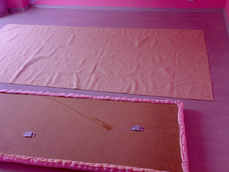

Идеята ми е следната:
Искам да си направя табла за леглото, която да закрепя за стената с планки.Тежеста няма да е голяма тъй като материала, от който ще я напрая е 1 см плоскост и дунапрен.Ще я хвана с планки подобни на тези, които използват в мебелното производство (скрити)
Проблема е следния: Стената е с вътрешна изолация стиропор 5см. :-О
Моля за съвет как да успея да закрепя "мъжкото" на тези планки в стереопорената стена, за които ще се захване таблата?
Благодаря ви предварително.
Слагам снимки за да видите каква точно ми е идеята:
(това е таблата на едната стена - ше я преместя да стига до края и искам да направя и на другата за да може леглото да стой в ъгъла и да е мекичко и изолирано и от двете страни)
Снимките са в обратна хронология :-О
това е малко преди да е готова едната табла за леглото :) тези скоби се закрепят за мъжките които са закрепени за стената.

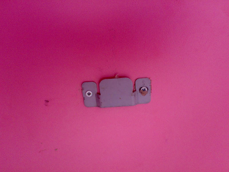

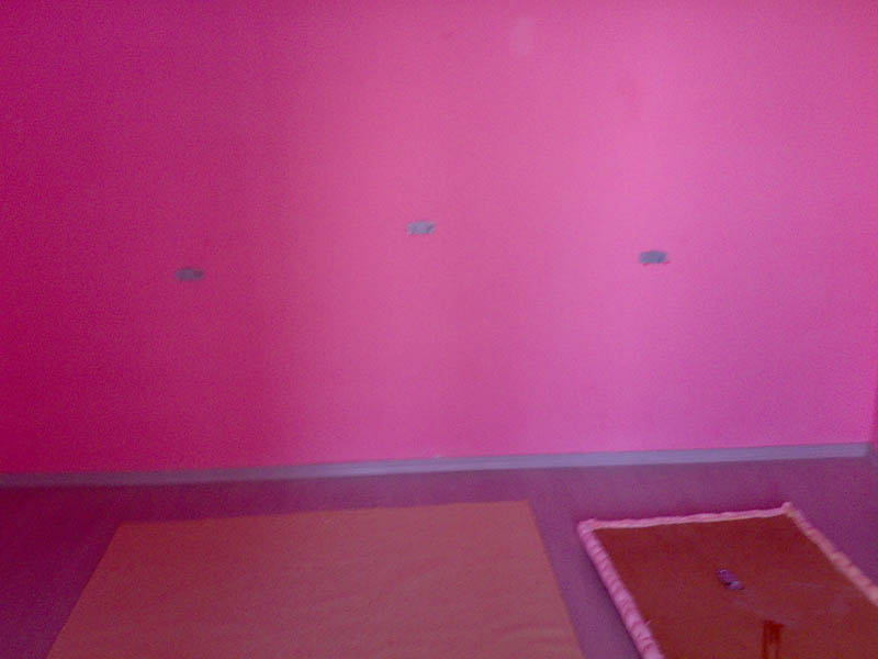

Планките, които са закрепени НО за другата стена БЕЗ изолация
Така искам да се получи и на стената със стиропорена изолация !

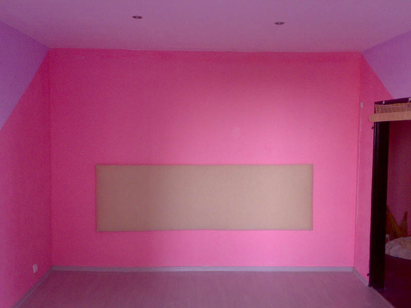

Готовата табла закрепена на стената БЕЗ изолация - идеята е да се получи така и на стената С изолация - благодаря :)

По-добре изкопай правоъгълник в стиропора и подложи нещо твърдо - така и така няма да се вижда после.
XpS - помощник
Благодаря ви за отговорите.
Мисля че е добър варианта с рязане на стиропора - ще го направя и ще го снимам да видите как е станало :)
todor_velikov - специалист
да най добре така ще е (с рязането на стиропора)отдолу можеш да сложиш(с дюбели или с гипс) някакво трупче с дебелината на стиропора който ще изрежеш,така че като го занитиш да монтираш планката на него. :wink:
