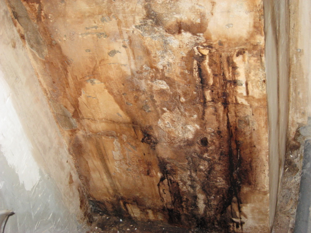

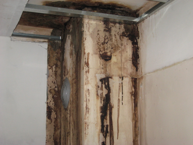

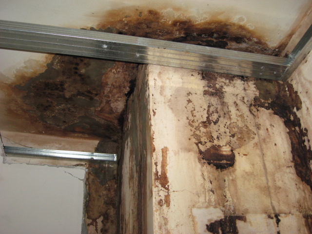

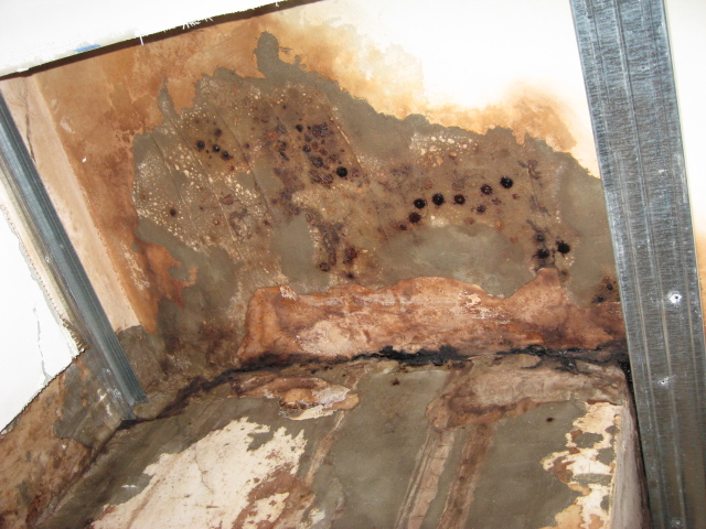

Моля, някой да каже с какво да замажа този комин, че да не избие пак това черно нещо!? :? Дайте идея за материал.

Аз първо бих се помъчил за разбера от какво ще да е тази чернилка.
Мазно ли стои, мирише ли на мухъл или печурки??
Че и по тавана има?! Чини ми се, че има или е имало голям проблем.
Не бих започнал нищо за скриване, ако не съм наясно с причините.

Ако това нещо е в жилищна кооперация, предполагам, че коминното тяло някъде на по-високите етажи или на покрива е спукано и тече. Също така си мисля, че вони доста гадно, защото кафявите и черни отенъци са размити сажди и нагар.
Добре е да се направи оглед на коминната обшивка на покрива, ако има такава.

Ми това е панелка. Точно в големите снегове комина се запали някъде от долните етажи. Познайте пожрната как го загасиха :cry: Шланга в комина и вода в неусвест. Иначе сега не тече но това черното избива през лепилото и се чудя как да го скрия. Искам да го запечатам за да нямам проблем за в бъдеще.
Смъкваш мазилката, грундираш и почваш епопеята по запълване на фуги и дупчици. Но зидарията е просмукана с тез сажди и катрани и винаги съществува възможност да избие.
Всъщност ако направиш стенна обшивка с въздушна възглавница, може и да се отървеш.

Може, ама ще е временно. Според мен решението е цялостен ремонт на коминното тяло - от долу до горе.

Първо го измийте с вода и препарат/почистващ/ после правете каквото решите.Ако не го измиете то ще намери начин да се покаже :lol:
