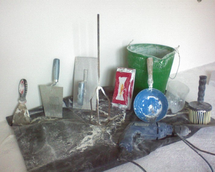

Дай снимка на инструментите си

Ето и снимка с инструментите. Мистрията служи само за по добро обиране на сместа от кофата.
rusev - специалист
Не, че нещо, ама с тая бъркалка ми се струва, че има доста вибрации при разбъркване на разтвора.
