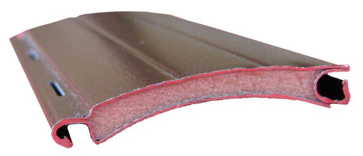

Hoвoceлckи - майстор
Ако са ти основно за сянка/закриване - вземи си PVC, ако търсиш термо-изолиращ ефект - алуминиеви. Последните са двустен (камера) с полиуретанова пяна вътре.
алуминиева ламела за щора.jpg (41.54 KиБ) Видяна 8949 пъти
Не претендирам за познаване на материята. На мен така ми обясниха, възприех го, доволен съм. Нямам база за сравнение (монтирани и двата вида). Добре ще е ако някой има монтирани и от двата вида, да сподели забелязва ли осезаема разлика.
todor_kynev - напреднал
Аз съм за алуминките,ПВЦ-то прегаря от слънцето цветовете избледняват, поддава на ветрове.Общо взето ако парите не са ти толкова проблем слагай алуминки.Друг е въпроса че монтажната конструкция и на двете е от алуминий,разликата е само в ламелите едните са пвц другите ал-пяна-ал.Ако ти предложат вариант с пвц кутия и водачи бягай далече.
