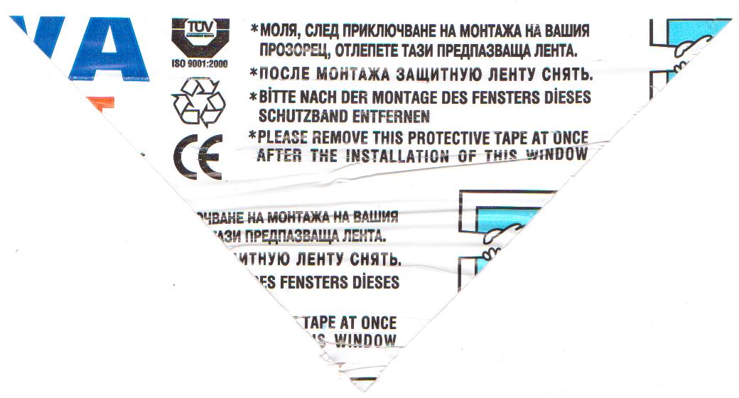

Дойде време да се почистят дограмите, тъй като вече ще се обитава, но се оказа че на външната част дограмата, разположени на южните части на апартамента, не могат да се изчистят. Късат се на мънички парченца, а при търкане с топла вода пада боята, но не и самото фолио на лепенките, С вътрешната част, и северните дограми проблеми няма, но южните явно са прегорели, и определено трябва да има някакъв чалъм, или химия за премахване на тази лента.

Оставят ги с оправданието,че при обръщането да не се цапала дограмата.
stiv1961 - майстор
То и на лепенката си го пише, но доста хора забравят.. Желателно е да се махне веднага след ,,обръщането " на дограмата с цел да не се зацапа с материала, с който се подмазва.

Да де, ама аз не говоря за първите дни когато още не е измазано покрай прозореца. Виждал съм много пъти вече на готов прозорец и лепенките си стоят със седмици, че и с месеци. И то на много места. По си им харесва с лепенките ли, друга причина ли е, незнам. Питам да знам и аз дали да ги махам веднага или да чакам известно време.

Как мислиш, ако искаш ги остави, нооо после ще имаш проблемите на fbr

lyubohar - майстор
Дистанционното в найлон няма да издържи дълго.
Гумата с течение на времето изпуска някакви газове и ако не се проветрява
отнякъде,се затлачва вътре и на боклука.
Та на въпроса:
Аз ги забравих тези лепенки не с месеци,а с години. :mrgreen:
Сега с голям зор сина ми ги изстърга със шпакличка за винетки.
Почти няма поражения.
lecki - специалист
И мен ме чака същата процедура че ги забравих една зима :axe: , лошото е
че е цветно и фолиото не е дебело, четох че с газ/керосин се махали добре :?
