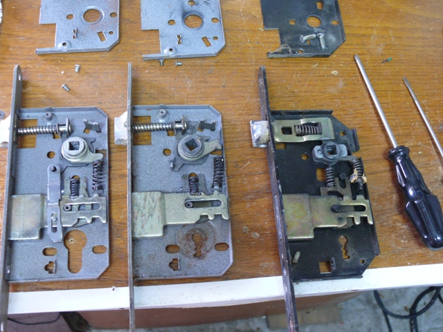

Здравейте, проблема е с брава за вътрешна врата...Нещо се е разместило вътре, нищо не е счупено, но не мога да разбера как да я сглобя??? Малко по различно е от старите вътрешни брави..
Има една планка с три рамена, която ляга върху пластината с квадратен отвор и една по-малка пластина с форма на "Н"..
Моля ако някой има снимка на такава брава да я качи за да се ориентирам как да я сглобя..
Предварително благодаря.

Нещо подобно на тази от снимката....Само, че не е със секретен патрон, а обикновен.
petkov_75 - специалист

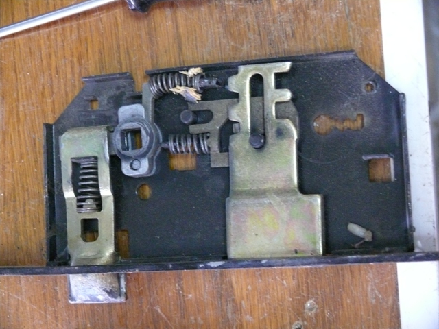

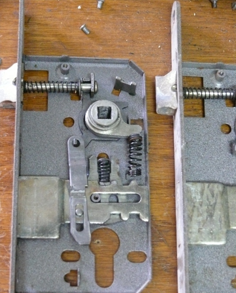

Нещо от рода на тези ли?! :? :-D
Дано съм бил полезен! :-D

Тази средната брава от снимките е като мойта...Много благодаря, вече я сглобих :))))

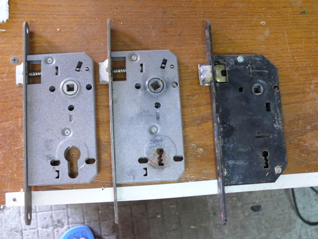

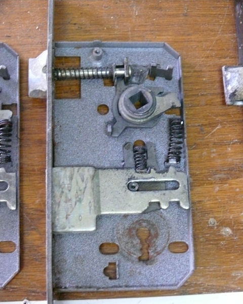

Имам подобен проблем - развито езиче. Но не знам как точно да разглобя бравата.
Производител venda, модел не знам.
снимки:
дали трябва да ги напъвам или има друг чалъм? моля за съвет..
velsi - Почетен майстор
Няма нищо да напъваш! Трябва да свалиш дръжката и тогава да извадиш бравата. Огледай от долната страна на дръжката (към пода) би трябвало да има стопорно винтче с вътрешен шестограм 2,5 мм. Разхлаби го, извади дръжките и тогава свали бравата.
