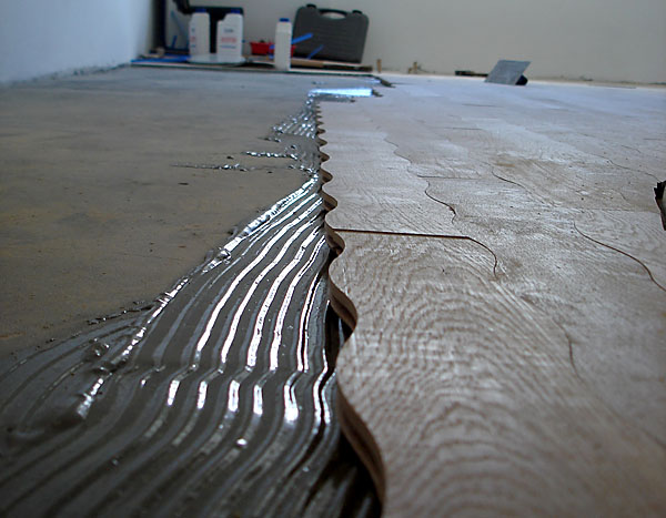

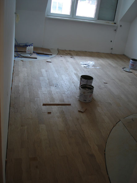

Понеже става въпрос за дърво, добре е лепилото да НЕ е на водна основа. На мен ми го лепиха с двукомпонентен ДЮПОН
Компонентите се смесват, разбъркват с дрелка и нанасят с гребен
