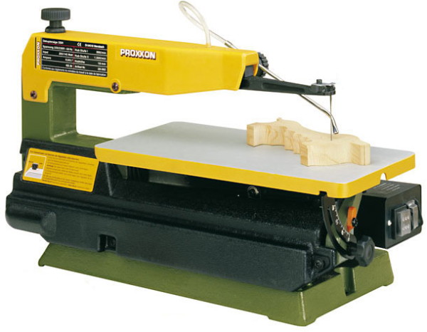

Може да се ползват и машини например-такава:
Да не се брои за реклама.Попадна ми първата снимка от нета.
Има много марки-евтини и скъпи.
Но пак трябва да се охлажда.
