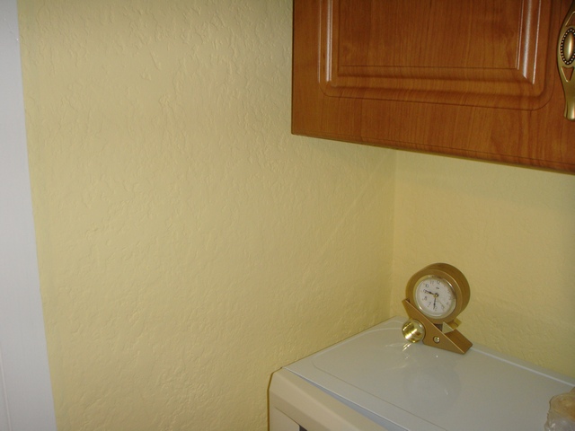

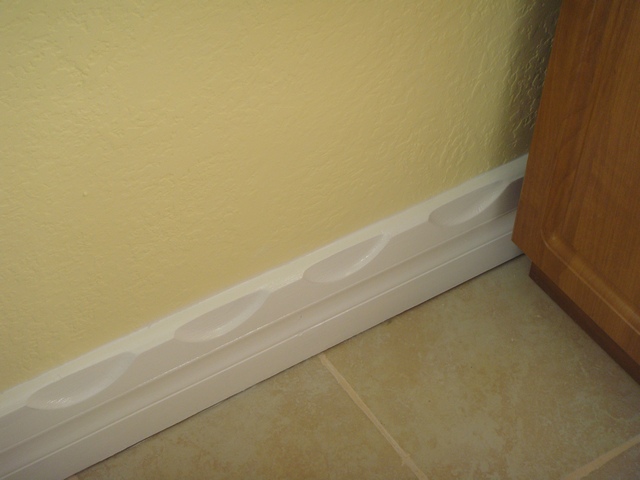

Не знам каквa мазилка имаш предвит,това е мазилка в мойта кухня.Тип "knock down" :)
Извинявам се че не уточних точно за мазилката - и твоята е хубава,но имах предвид една още по-грапава,на пипане е като едра шкурка,реално няма опасност да се одраскаш или да си скъсаш дреха ако се отъркаш в нея.Релефа е по-изпъкнал,не знам как е точното наименование на този тип,но седи като леко нащърбено и именно заради това не си личат неравностите по стените (дано да съм успяла да обесня добре).
Сега намерих една статия за тази мазилка,още така наречена пръскана,постига се ефект на пещера с нея :) ето успях да уточня
rockwall - майстор
ТАКА НАРЕЧЕНАта ПРЪСКАНА е много вероятно не само да е така наречена а наистина пръскана, което значи че някой ще трябва да ти я пръсне - което пък значи, че едва ли ще можеш да си спестиш пари от труд - точно за ПРЪСКАНА
