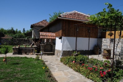

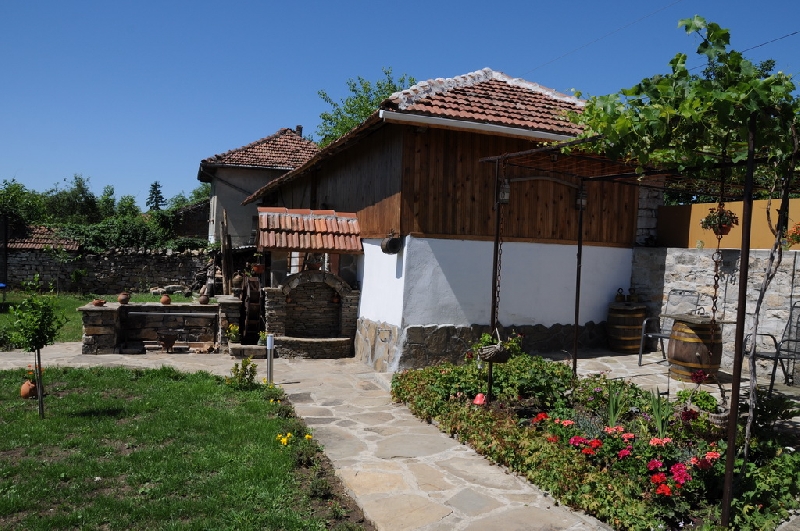

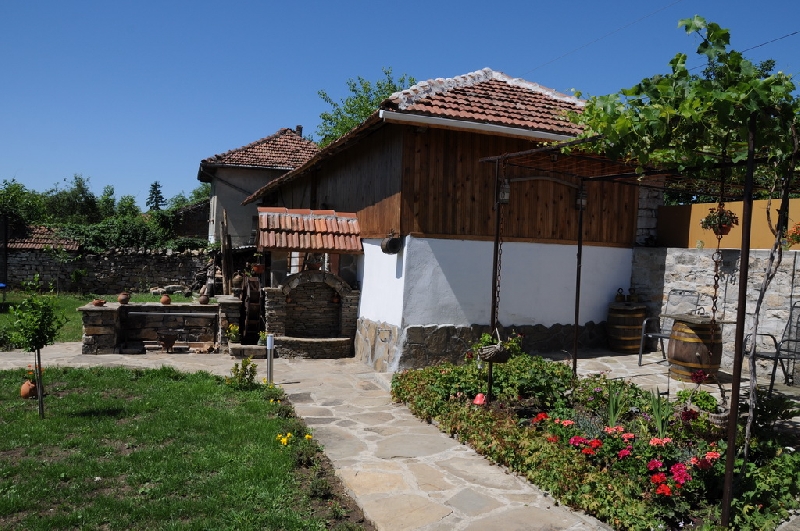

Моля, уважаемите колеги да помогнат с идеи относно направата на външна на стилка на двор около къща ,която да е свързана по подходящ начин с цокъла.
