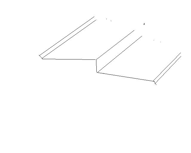

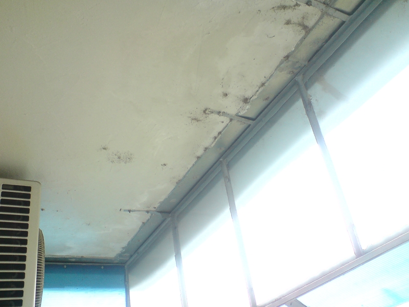

Като си правих терасата преди време с винкел и поликарбонат бях изправен пред същото чудене. Реших го с профил от ламарина като козирка, монтирах я преди винкела да застъпва паното на комшиите и да влиза около 15см навътре, навън надстърча 20см. Обиколих тавана на терасата от трите страни. Допълнително подмазах с полиуретан зъба към бетона и свръзките на ламарината, а и дюбелите с които го закрепих. При мен терасата трябваше да остане отворена, че климатика е монтиран там.

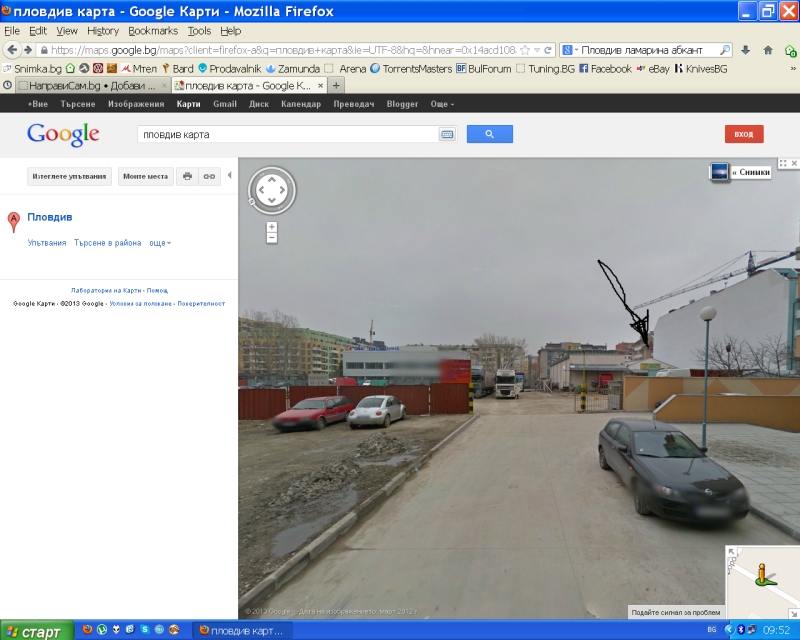

Огънаха профила в Пловдив- Кючука до болница Света Анна -фирма ZIKO имат си абкант и гилотина, поръчвал съм и за барбекюто шапки и тръби за комина, а и тава за под климатика. Точни са :partyman:

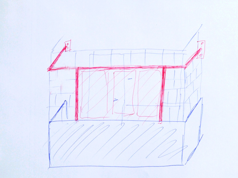

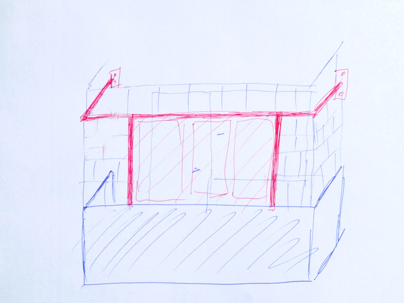

След като преспах една нощ измислих закрепването на дограмата, тоест подсигуряването и, и леснотата на изпълнение на единия ред итонг над нея. Значи ще споделя ако може да съм полезен на някои. Идеята да е, да се направи рамка от П образен профил има такъв които отвора му е точно 5 см и блокчетата влизат в него. Значи опъвам по дължината на терасата един такъв профил на височина колкото мисля да е висок прозореца или по точно височина че над тоя П опрофил да влезе точно една тухлична итонг. За двата края на тоя профил заварявам към стените рамена 60 см колкото е ширината на терасата, рамената за стената с анкери. После от П профила заварявам още два профила на долу към парапета на терасата, така ще се образува отвора за дограмата и съответно те ще подпрат конструкцията, иззидвам си всичко с итонг слагам си джама и това е. Това ми спестява и чуденето как да хвана профилите към горната тераса щото така няма да има захващане, и понеже колегата преди мен беше така добър да прикачи и снмки и всичко как си трябва за което му благодаря отново ще си поиграя и аз да го нарисувам да стане по нагледно :) Малко е непрофесионално, но нямам програма за чертаене тука :) С червено е профила дето ще заварявам и захващам за стените :)

Ще се получи, но мисля че ще трябва да сложиш козирка предварително, особено ако комшията горе няма остъкление. Иначе е неприятно да има теч по новия джам от вътрешна страна.
На комшия в блока му се наложи да слага такава козирка 1 година след монтирането на дограмата. :axe: Мога да снимам крайния резултат.
Нищо не ти пречи последния ред итонг да го запениш за козирката, за да не се пука след измазването със стъклофазерна мрежа.
pif4o - специалист
Да, да, козирка ще има, тоест ще има лист сандвич панел, които ще покрие цялата наша тераса и ще надстърча като козирка на пред с около 20 см и на страни с 10 см, така всичко от горе ще се стича по нея но не и по терасата ни. Тои ще легне на итонга, в задния краи ще е закрепен в горния ъгъл на предварително положен винкел и за всеки случаи може и няколко анкера към горната тераса но ще видим вече как ще го нагодим. Малко ме притеснява обаче как ще го вдигнем тоя панел, как ще го крепим докато го хванем с някои болт акъла ми не побира, не е толкова
тежък ама е неудобен е бати, пък сме на 3 тия етаж хич не ми се поглежда на долу :) Няква идея за повдигането крепенето и прочие докато тече монтажа ?
