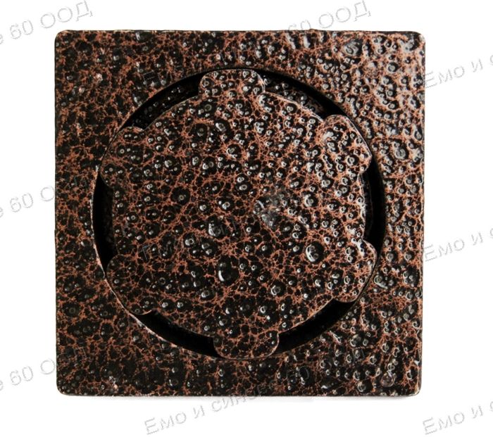

Сложих си в къщи метална врата. Когато я монтираха беше до грунд. Искам да си я боядисам шагрен.
Намерих една боя на фирмата ада колор специоално злато,http://www.adacolor-bg.com/?act=inside_ ... cat_id=400, но като я боядисах нямаше нищо общо с цвета от снимката в каталога. Може ли да ми кажете коя боя да взема за да стане подобно? Чух че имало някаква боя в която се слагало някакъв прах и става. Искам да стане подобно като на снимката
l_bonev - специалист
Това е прахово боядисано и ти в домашни условия неможеш да го направиш.Провери къде боядисват прахово и си я закарай там.

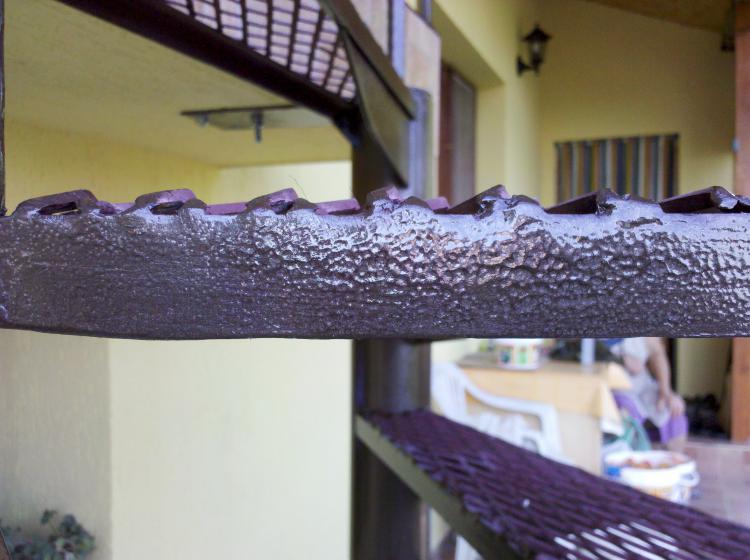

Подобни десени имат боите от типа "три в едно" - Протекта или Hammerlite .
това е боядисвано с Hammerlite и то с четка - с валяче става още по-равномерно и красиво .... -

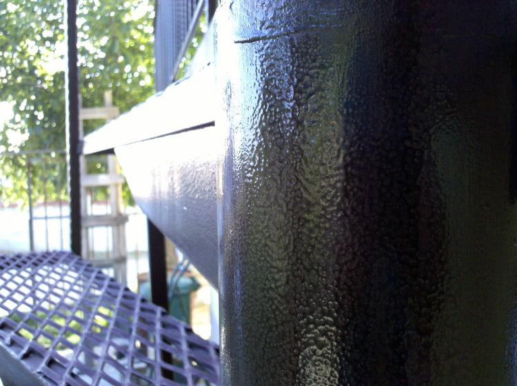

Аз я пръсках с компресор и пистолет и нищо не се получи. Наченки от ефекта се появиха само там където стече се боята.
Извод:
Нанесения пласт трябва да е дебел, боята гъста и ако може боядисваната повърхност да е в хоризонтално положение, че като прекалиш с дебелината и стече се боята :wink:
