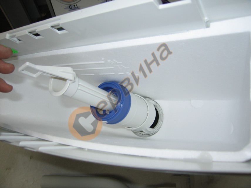

Откакто стана по-студено, забелязах теч от казанчето на тоалетната дължащ се на съответения конденз по стените на казанчето. Температурата на водата, която е влиза е около 6 градуса. Да, за жалост няма изолация и е много неприятно.
Някакви идеи как да го изолирам отвътре? Стиропор залепен със силикон дали ще стане? Дали трябва да изолирам само стените или и дъното? Всъщност ако някой има снимка на фабрично изолирано казанче, би било най-добре да се види как е направено.

velsi - Почетен майстор
Прави се. Аз съм виждал да се продават пластмасови казанчета с такава изолация отвътре. Представлява тънка стиропорена изолация, около 4-5 мм, залепена от вътрешната страна. Питащият би могъл да използва Депрон. Остава въпроса с какво ще го залепи качествено. Ето и нагледно:
novgradski - специалист
Идеята е добра.Аз "стиропорените" ъгли лепя със акрилен силикон ,би трябвало да стане и с "AQUA",а и на снимката сякаш се вижда капка излязъл силикон.
dimitar.z - специалист
А на дъното дали има изолация? Или само по стените. Не мога да видя на снимката.
Според мене има. Вгледай се внимателно в кръглия отвор на дъното.
