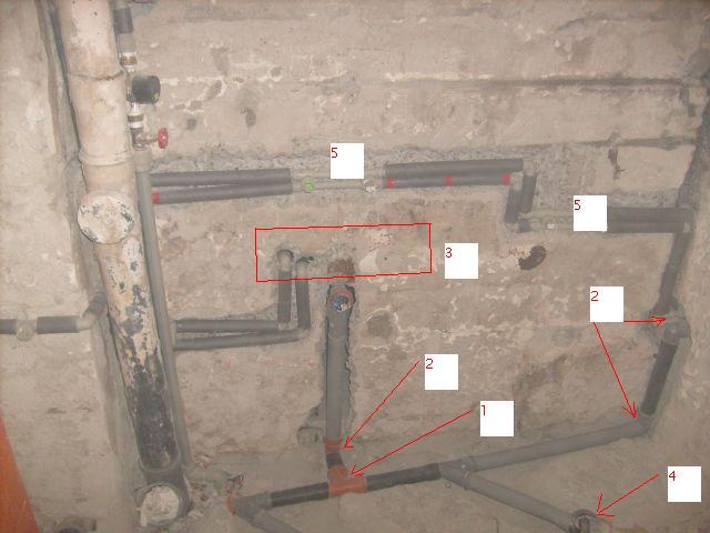

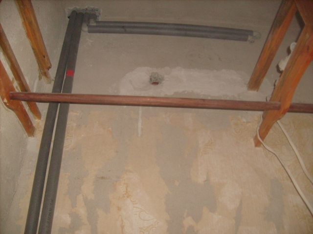

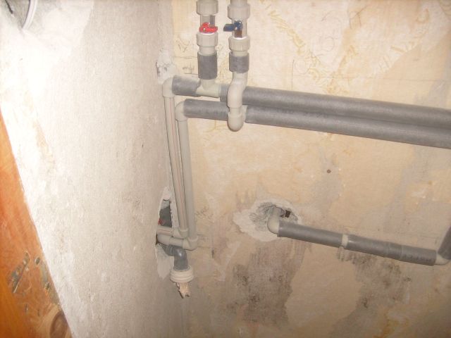

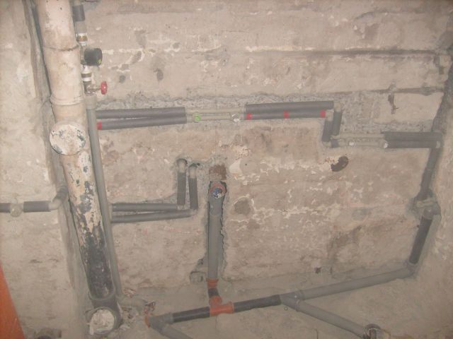

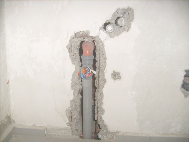

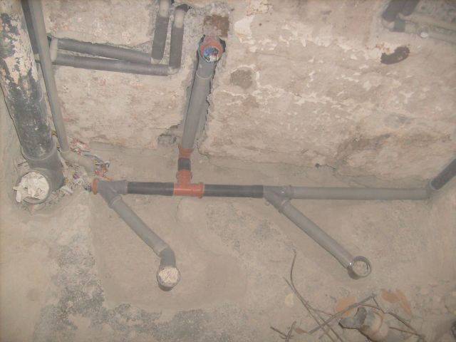

Да не отварям нова тема ще кача някои снимки тук.Сигурен съм, че има грешки,ще ви бъда благодарен да ги споделите и да не ги повтарям за в бъдеще.
Благодаря .

Грешки -
1 - Сложил си тетка, а трябва да е у-разклонение.
2 - Сложил си коляно 90 гр. , а трябва да е два броя по 45 гр. Целта е за по-лесно преминаване и незадържане на боклуци и евентуалното принудително почистване със тел.
3 - Голям шанс да пробиеш тръбите при монтаж на мивката, лесния вариант е да сложиш шпилките предварително.
4 - Сифони от една шибана алуминиева сплав, има вариант да се раздуе и да повреди плочките. Смени ги с пвц такива. Прегледай тази тема да не се повтарям излишно - viewtopic.php?f=22&t=40605
5 - Замонолитване на изводи за смесители(УКБ) най безболезнено става като монтираш предварително някой стар смесител(за да гледат в една равнина изводите)
И последен съвет - Трябва да замонолитиш всичките пвц-тръби със наклон 1-2% преди замазката и мазилката(гипскартон).
ivanpetrov - специалист
Ихааааааааааааааа,супер схемичка си ми направил. =D> Дано да послужи и на дуги да не правят мойте грешки.Благодаря най-искрено.Другата седмица ще направя всичко на ново и пак ще кача снимка да си кажеш мнението.А, относно кабелите :lol: и тях ги оставям за тогава.
