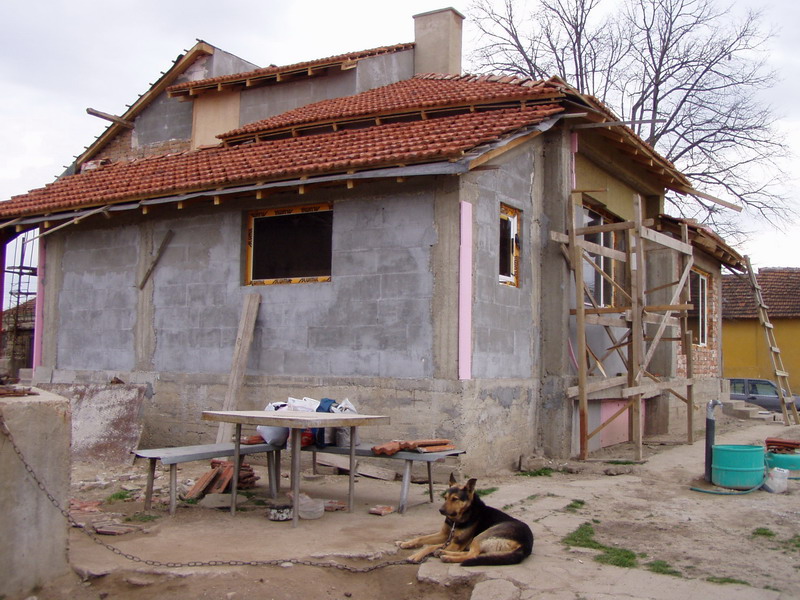

Имам един проблем. Пристроявам баня към къща и до тук всичко е добре.
Но не искам да изливам бетонна плоча отгоре защото, първо е далече
от пътя(за бетон помпа) и второ няма да има товар отгоре.
Има ли материали с които мога да я заменя. Чувал съм за някакви
плоскости от рода на панелите, но не ми е ясно.
Моля ако има някой запознат с новите строителни технологии, нека помогне.

информацията която даваш не е много, но след като "залепяш" банята за къщата, защо ти е въобще тази плоча, огледай си добре къщата и мястото където правиш банята. Помисли как ще ти се впише плоската плоча към външния вид на къщата и как ще бъде ако направиш най-обикновен едноскатен покрив на банята като продължение на съществуващия. При втория вариант правиш дървена обшивка слагаш вата между ребрата, отдолу пароизолация и най-отдолу окачен таван с влагоустойчив гипсокартон на KNAUF или "Хънтър"....

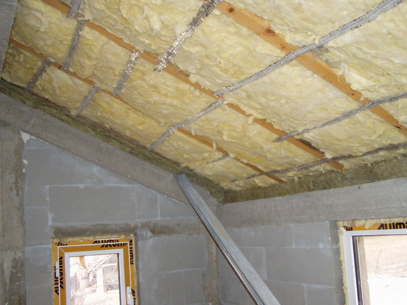

надявам се да хвърлиш един поглед, за да разбереш какво имам предвид:
на файл P2250028.jpg e видът отвътре на помещението, което е на преден фон на долната снимка (P2100012) (само, че при мен това ще е кухня, а банята още не съм я иззидал :lol:
Колкото до пароизолацията, това е полиетиленово фолио, което е малко по-дебело от обикновеното. В големите строителни вериги магазини се продава с алуминиево фолио от едната страна, като по този начин служи и за допълнително намаляване на топлинните загуби
