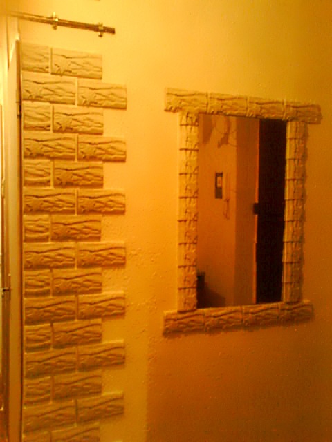

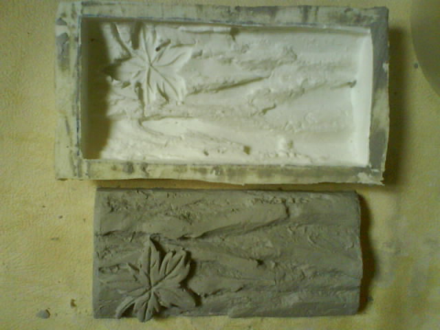

Мисля да си направя камина на вилата и около нея да залепя декоративни тухли. Въпроса е матрицата за тухлите. Мисля да я направя от силикон. И като изсъхнат да ги пръсна с нещо като кафяв авто спей.

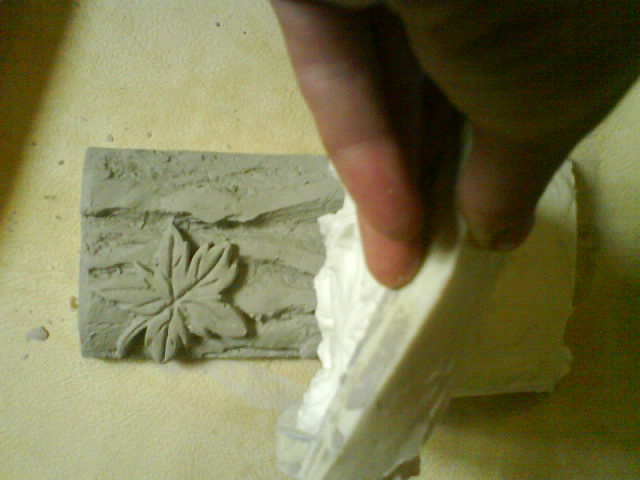

Идеята ми е да взема истинска декоративна тухла да я напръскам със спрей за автотапицерия, който съдържа силикон (за да сваля матрицата по - лесно). След това го заливам със силикон и като изсъхне го махам. И след това го пълня с гипс и и т.н.
Някакви идей и препоръки ?

Идеята и технологията са добри, само ме съмнява дали гипсовите тухли няма да се опекат, къде ще ги слагаш.Ако е далеч от горивната камера бива, ама ако е около нея, може циментови да ги направиш.
leo_beast - напреднал
Браво за идеята! Ако ги армираш с мрежа няма ли да са по-здрави? Така дори да се напукат няма да падат.
Lumin - специалист
Един съвет, ако приемаш :) Автосиликона ще свърши работа за по-гладка повърхност на оригинала.За тази цел е тънък.Декоративната тухла със сигурност има пори, силикона ще залепне.Ползвай за отделител грес и олио смесени 1:1.Проверено.

зависи колко тухли ще прави
ако ще са 4-5 бр може и от този
masteradmin - майстор
Още незнам, но ще кача снимки. Не че неможе да се купят, но по - интересно е да си ги направиш сам.
