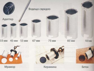

Аз си правих отворите за конзолите с боркорона от този тип Изображение
Пробивах тухли бетон и камък - не е мръднала. Водача й е SDS , но си се стяга нормално и на дрелка. Работи и с ползване на ударната функция на дрелката или перфоратора.

Биметалните със видиеви зъбки са предимно по-голям размер. като за конзоли и разклонителни електро кутии.
Врачански (и разновидностите според района) камъни от този тип могат да се пробият и с т.н. "диамантени боркорони" Щом евтино китайче за 30тина лева ми дупчи кръгли отвори в супер здрав чуждоземен гранитогрес, значи ще върши работа и за нашенски камък. Плътността му е по-ниска и лома по-голям.
изображението е съвсем примерно и набързо взето от чичо гугъл
